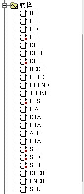

vd0 减 AIW0=A
A 除以 10=B
1 加 B=C
VD2 乘以 c=d
D传送给时间继电器(vw)
怎么做程序

你做这个程序有意义吗?VD0和VD2混淆了

数据转换DTI

看了二遍你的描述,还是没有明白。你是不是需要将VD0的值写到时间继电器中?如果是,直接调用FC40(注意时间单位是毫秒),也可以通过简单计算为秒(*1000)。

我怎么找不到数据转换DTI

可以用累加器AC0直接转换

引用第4楼yydyyzsw于2012-12-12 13:06发表的 :
我怎么找不到数据转换DTI
就是梯形图指令里面的DI_I
