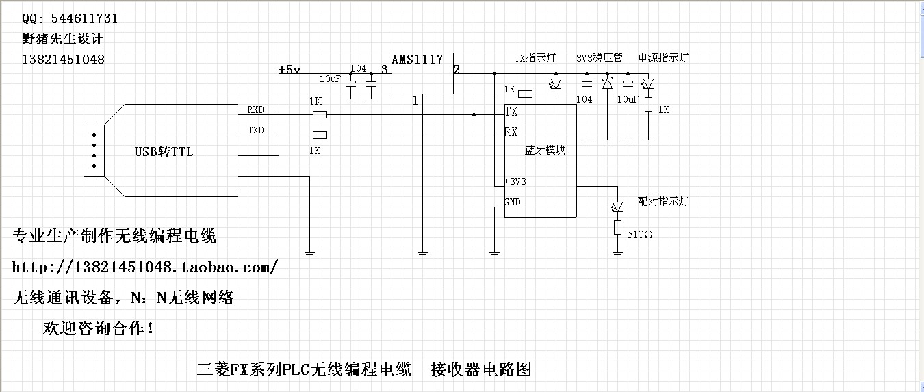

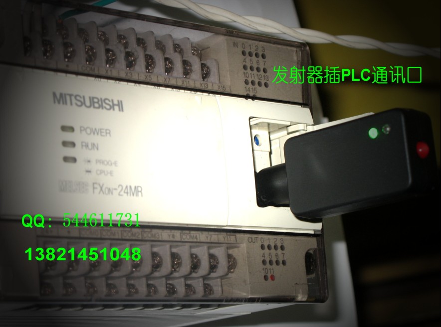

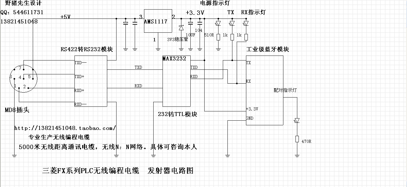

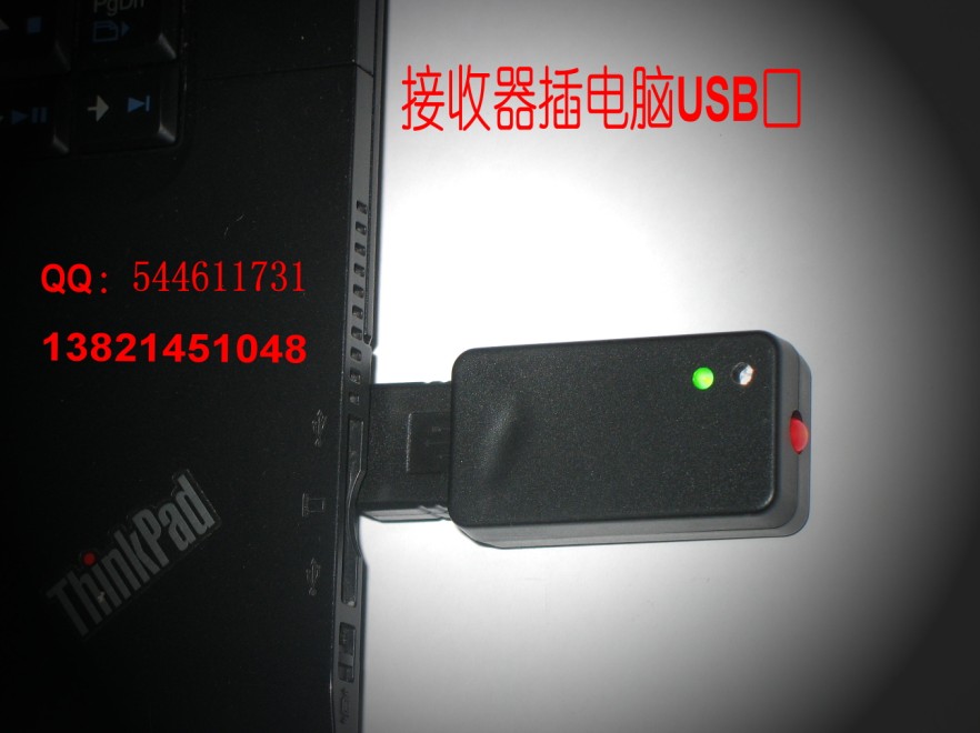

您还在使用有线编程电缆对PLC进行编程、上载、下载、监视吗?那太OUT了,有线电缆即携带不方便,又有长度限制!更受现场环境制约非常不方便!
本人今天发布一款小巧的无线编程电缆电路图,完全替代有线编程电缆,无线有效距离10米以上,
采用CSR进口蓝牙芯片(工业级),进口集成电路,保证了工作的稳定性。
支持FX系列PLC (FX0 FX0N FX2N FX1N FX1S FX0S) 等圆8针插孔

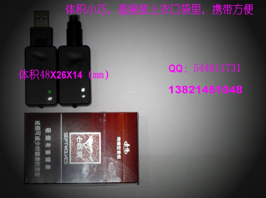

体积48×26×14(mm),只有半个香烟盒大小!可以直接放在上衣口袋里,携带非常方便!
成本如下:(所有元件淘宝都有售)
1:工业级CSR蓝牙(带底版)2个 150元
2:RS422转232模块 1个 30元
3:232转TTL模块 1个 8.50元
4:MD8插头 1个 1元
5:外壳 2个 3元
6:电路板 2块 2元
7:LED 0.6元
8:3.3V稳压器 0.33元
9:阻容 1元
10:USB转串口线 1条 12元
总计:208元
