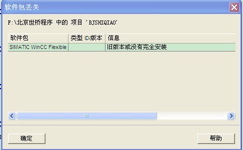

西门子300软件安装如何解决各位大侠

直接点“确定”就可打开PLC程序。
这是因项目中包含winccflexible项目,但该电脑上没有安装此软件导致的提示信息。但是不影响PLC程序的使用。

我想把项目中包含winccflexible项目显示出来。是300的软件安装问题还是winccflexible安装的问题,怎么解决谢谢

集成安装winccflexible就可以了。
集成安装???怎么做可以说的详细点吗谢谢

引用第4楼chenlulu于2012-12-07 15:05发表的  :
安装的时候会有是否集成的选项提示的。

应该最先安装300
