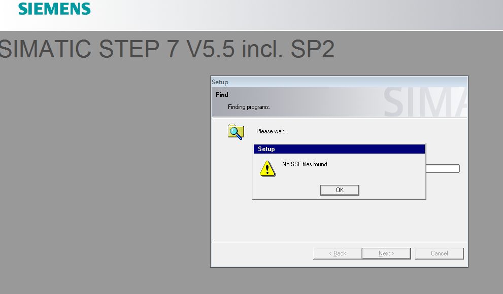

我安装的时候出现这个,请教高手怎么回事啊

我也遇到过 ,,你把文件夹改成英文字母,而且不要放在有中文字的文件夹里就好了

把安装文件复制到C盘再安装就好了。

谢谢了,按一楼的说法能安装上了!谢谢各位了
