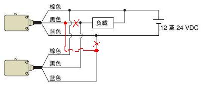

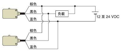

如下图所以,2个NPN传感器并接入PLC,这种逻辑关系式或,只要其中一个有输入,PLC则有输入。如果想让2个NPN感应器,接成逻辑与的关系,需要2个传感器都有输入时才有输入到PLC,这个该怎么接,可行不?[

其中一个传感器的输出作为另一个传感器的电源输入就可以了。

    应该是一个的输出与另一个的电源负极上npn传感器是共阴的?这样做不知可行不可行,

    这样。。。。反正电流够了的。

    第一个传感器的信号接第二个传感器的负极,第二个传感器的信号就接PLC 两个传感器的正极并联

    大家想过没有?如4楼图中所示,存在这样一个逻辑问题:就是(如图中)上面的感应器需先导通,而后下面的感应器才能起作用,否则不行。所以实际应用时要注意这问题的存在。

    一楼的办法可以。

    1楼4楼方法是可以的。
