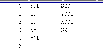

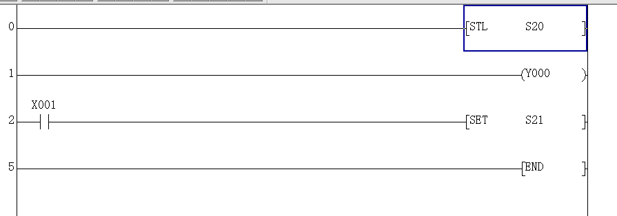

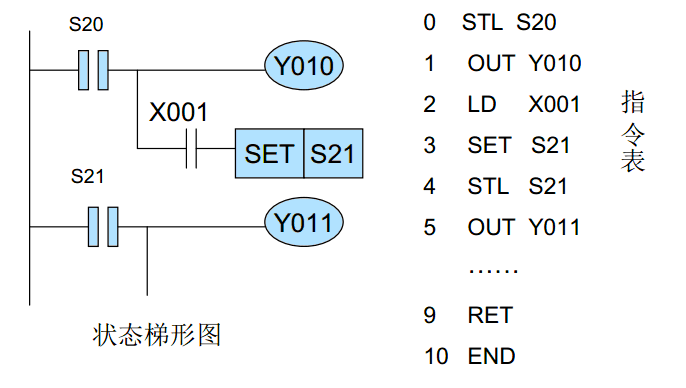

下面是三菱手册上的一段介绍状态转移图的程序,我按照编写一部份,但转换成梯形图时,没有那个S20触点图形,我在过去也从没看到过这种触点的样子,那样粗,请指点一下,本人确是自已不能从网上找到答案了.

编程软件不一样前面是GP后面是GX

STL 20 就是S20这个状态的开始

GX软件在STL 20 指令后,就相当于S 20触点开始了,只是S 20触点不显示而已。
