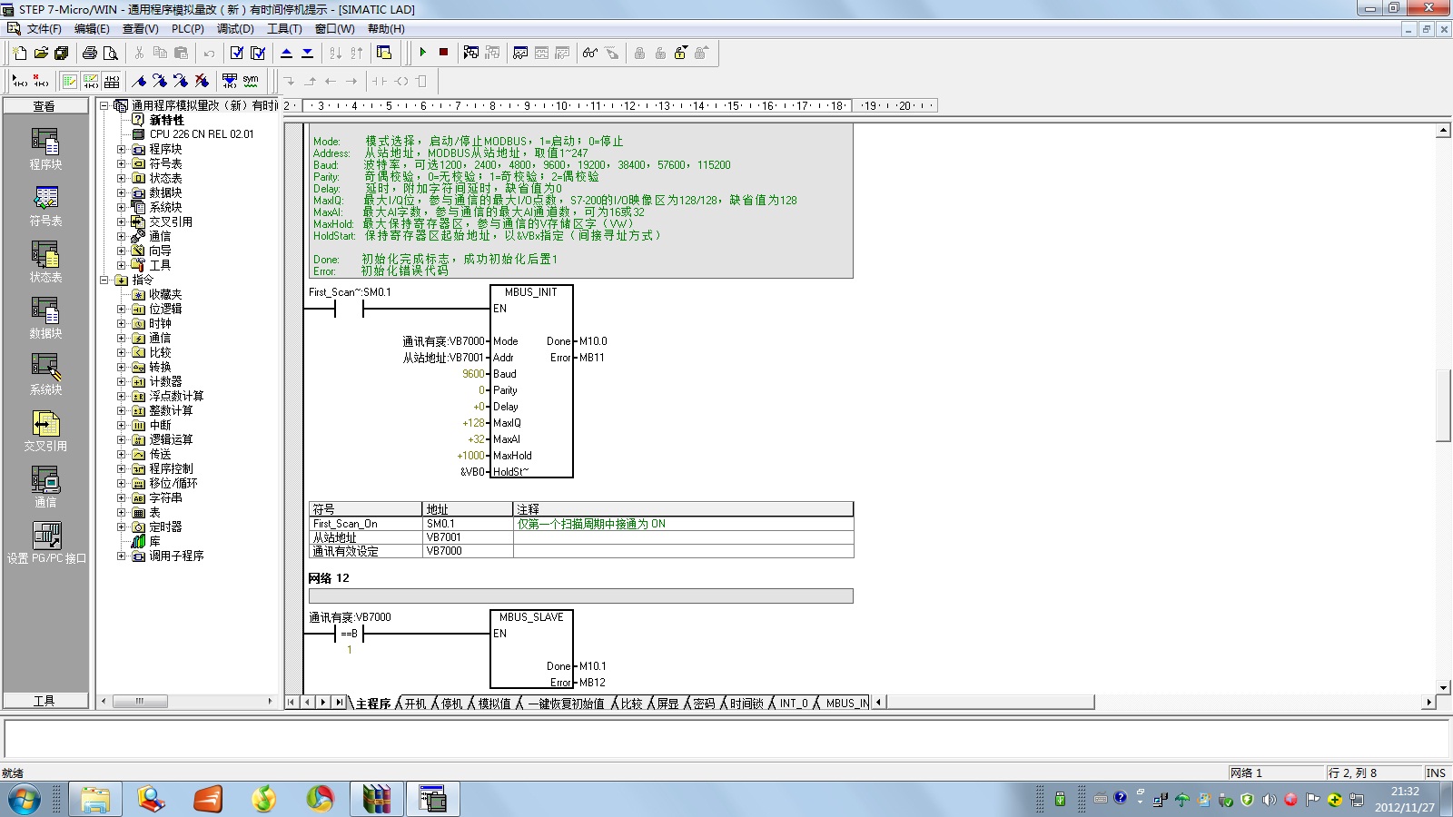

各位工控朋友,看看这个是什么指令,能否解释一二。 谢谢。

这是MOUDBUS通讯块程序,直接从“库”中调用的。
相当于调用子程序。

modbus 通讯的从站指令 这就是这个指令库

MODBUS初始化指令,指令库中有,用于与其它设备通讯
