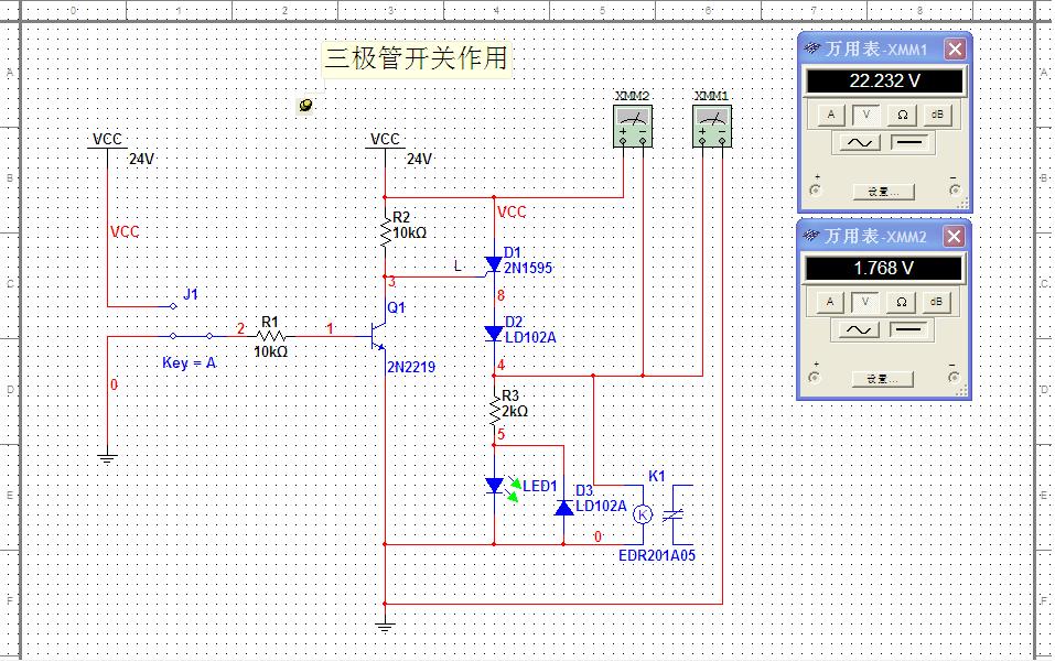

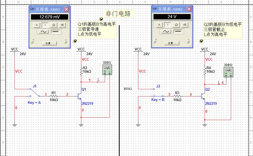

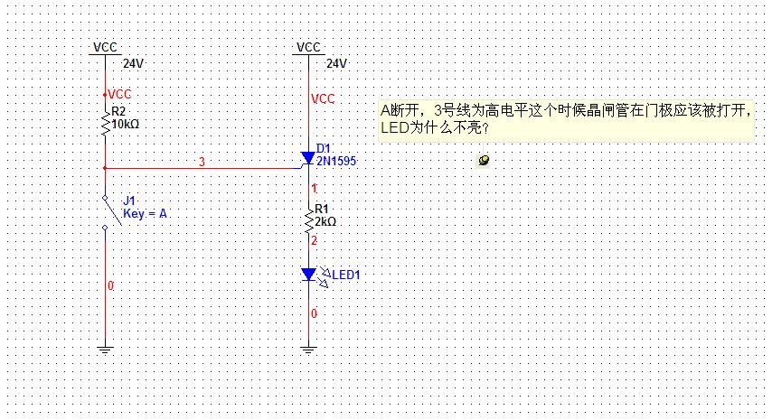

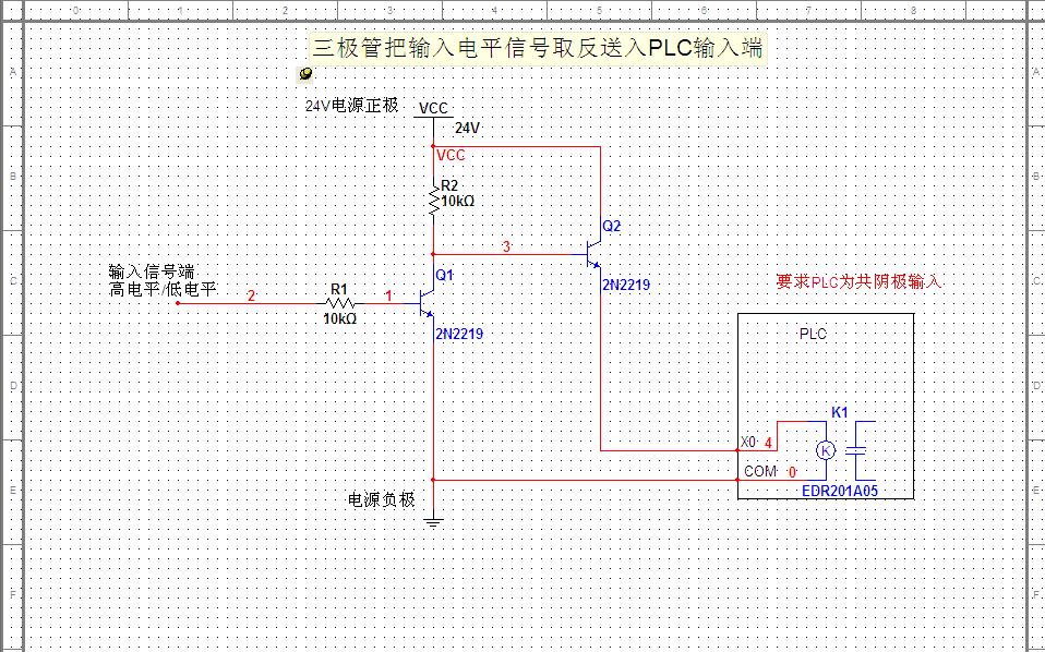

高电平驱动负载能力弱的问题,L点甚至不能接负载,有什么办法加以改进电路,使L点输出高电平时可以做正极电源用。

发表于: 2012-11-27 19:11

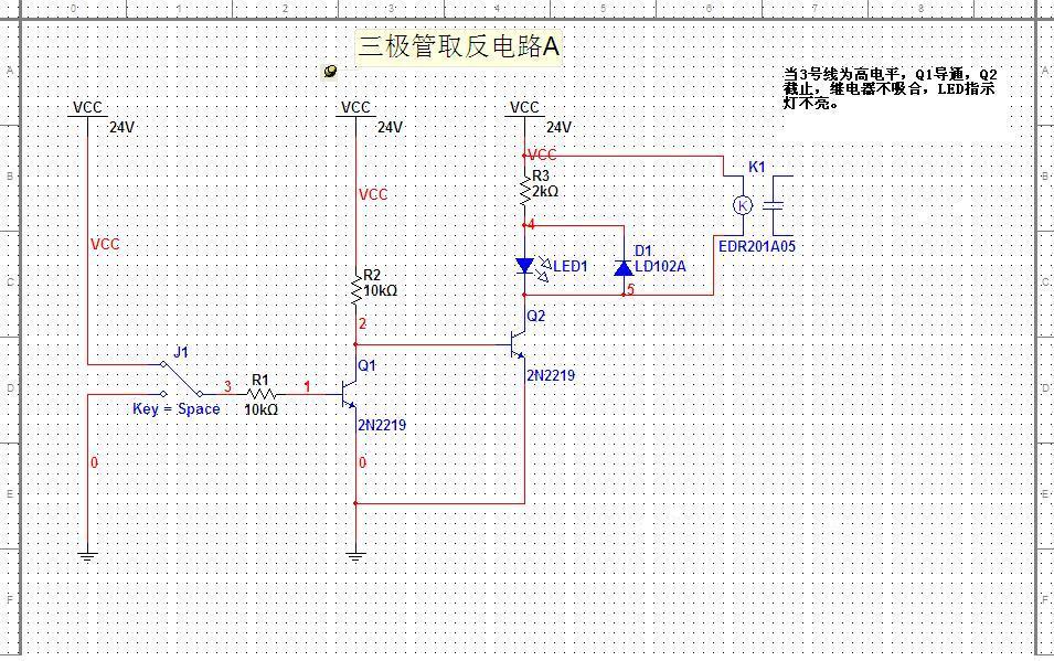

R2(R4)改用100到1000欧的电阻,集电极与0之间接一个10K左右的电阻,负载接集电极,不过输出状态与原来相反。

发表于: 2012-11-27 19:43
引用第1楼向钱冲于2012-11-27 19:11发表的 :
楼上所说集电极与负极之间接一个10K的电阻吗,这个电阻起什么作用呢?R2(R4)改用100到1000欧的电阻,负载接集电极是让三极管工作在放大状态吗?
这样也达不到取反的效果。

发表于: 2012-11-27 19:58

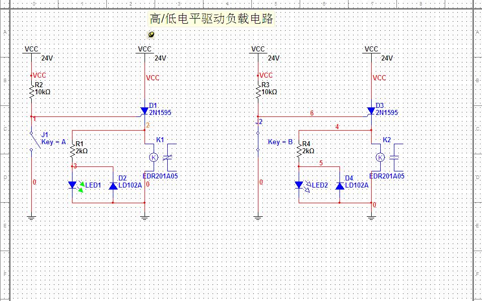

当晶闸管的门极为高电平,门应该被打开,LED应该亮。LED不亮是因为没有接继电器?下图继续
matengfei
攻人之过勿太严,要思其堪受;教人以善勿过高,要令其可从。
736 个
1054 点
2482 分
在线时间: 207(小时)
2011-08-07
2017-06-10
查看matengfei的

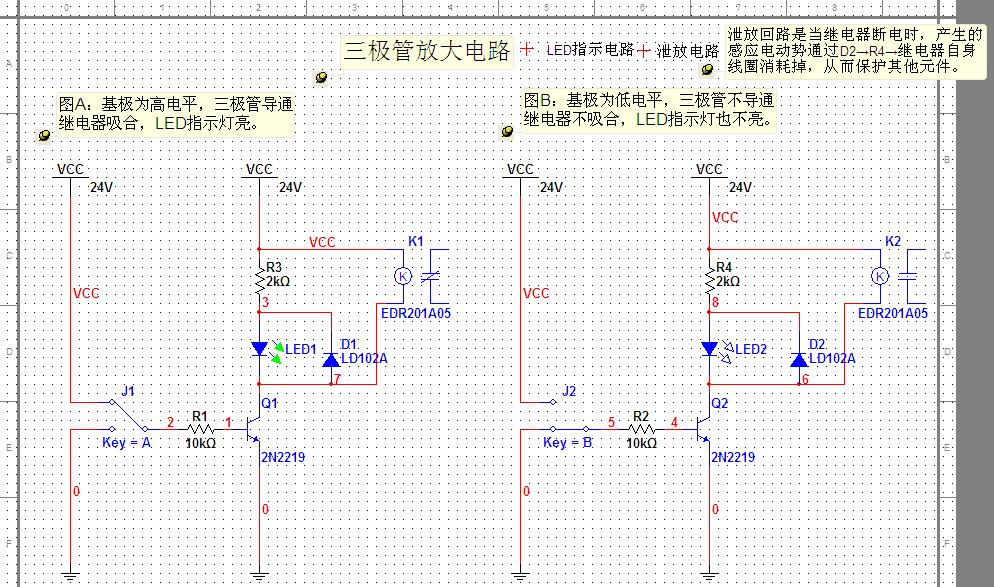

发表于: 2012-11-27 20:05
左边:A开关打开,晶闸管的门极为高电平,晶闸管导通,继电器吸合,LED 也亮。
右边:B开关闭合,晶闸管的门极为低电平,晶闸管不导通,继电器不吸合,LED 也不亮。
matengfei
736 个
1054 点
2482 分
在线时间: 207(小时)
2011-08-07
2017-06-10
查看matengfei的
发表于: 2012-11-27 20:13
上图好像违背门极被打开,即使去掉门极电压,晶闸管也一直导通,除非切断阳极或阴极电源。不明白为什么会这样
还有与上上张图,LED不亮的那张,只差了一个继电器(有一个二极管是泄放回路用的,暂不用管它),但LED却不亮。不明白

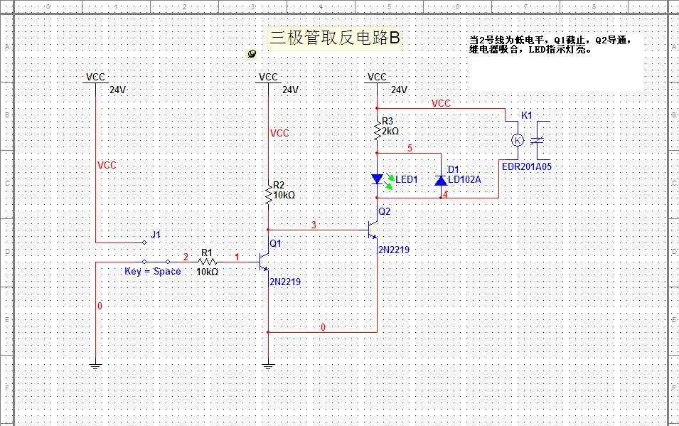

发表于: 2012-11-27 20:18

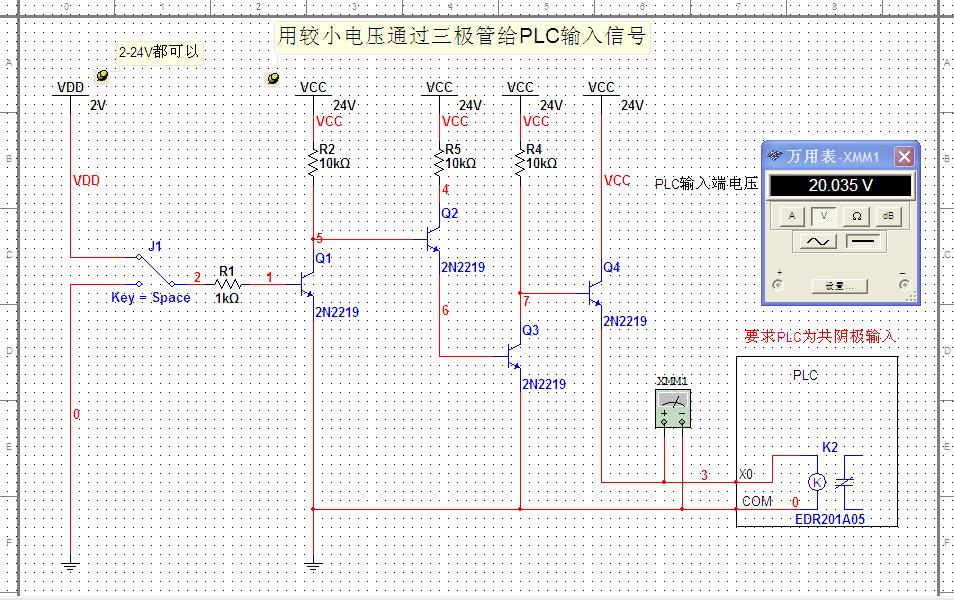

这个时候根据三极管基极的电压为高电平或低电平,来取反输出控制晶闸管。晶闸管导通时可以驱动继电器,也就是晶闸管导通时的下端可以做正极电源用。
matengfei
736 个
1054 点
2482 分
在线时间: 207(小时)
2011-08-07
2017-06-10
查看matengfei的
发表于: 2012-11-27 20:22
因为元件缺乏,暂没有通过实物来接出这个电路。我希望这个电路的功能能通过实物接成功。

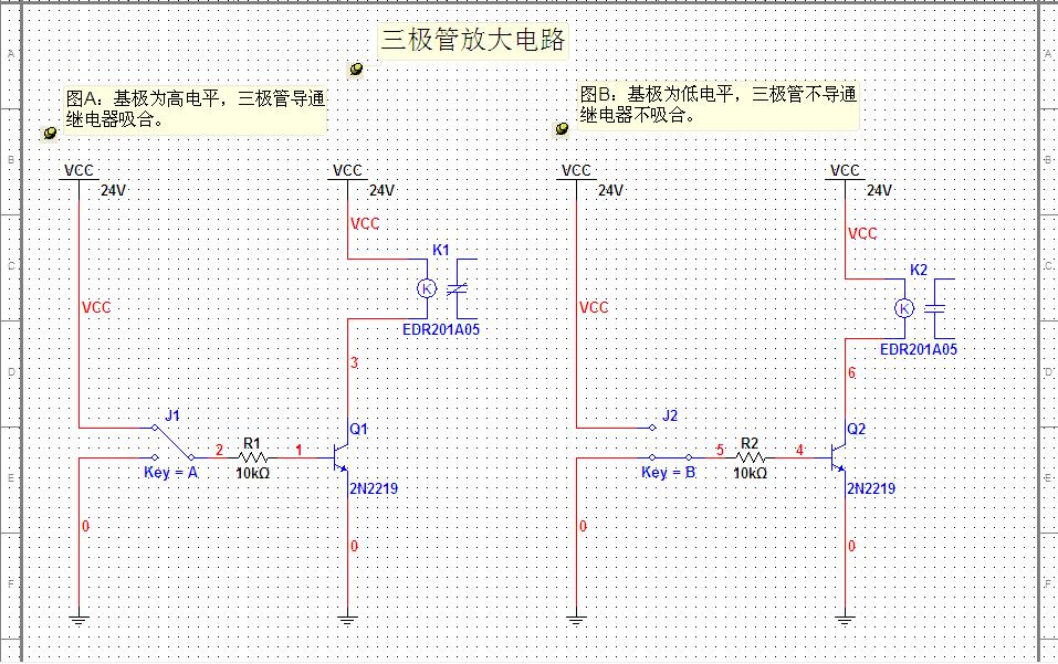

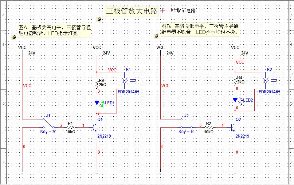

发表于: 2012-11-28 10:17
NPN三极管放大电路。当然基极的电源可以用小一点的,5V也可以,但电阻R也要适当减小一点。这样发射极正偏(VB>VE),基极到发射极有小电流流过,集电极反偏(VB<VC),集电极到发射极就有大电流流过,这就是三极管的放大作用。

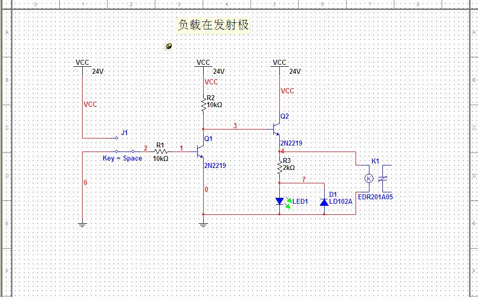

发表于: 2012-11-28 10:19
通过LED指示灯可以更好的看出
