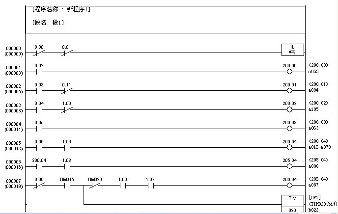

楼主  发表于: 2012-11-22 12:09
看图,编一下

1楼  发表于: 2012-11-22 15:05
内部辅助继电器

2楼  发表于: 2012-11-22 17:23
这我知道的,就是接在实物上205.04接在下桩那的???

3楼  发表于: 2012-11-22 17:24
205.04接在实物上PLC下桩那个桩头的呢??

5楼  发表于: 2012-11-22 19:58
看不懂你要问什么

6楼  发表于: 2012-11-22 20:13
内部辅助继电器,不是最后输出。

7楼  发表于: 2012-11-22 23:42
引用第3楼32825519于2012-11-22 17:24发表的 Re:求大师注解梯形图在实物PLC上的点,是接在上端01或是02。。。205又是 .. :
204接在实物上PLC下桩那个桩头的呢??
版主是问你‘下桩’是什么意思?

8楼  发表于: 2012-11-23 09:14
引用第2楼32825519于2012-11-22 17:23发表的 Re:求大师注解梯形图在实物PLC上的点,是接在上端01或是02。。。205又是 .. :
205.04是内部继电器,怎么可能外接。

9楼  发表于: 2012-11-23 09:20
205.04是内部继电器,没有物理地址的,只在内部起作用

10楼  发表于: 2012-11-23 11:40
哪个都不接,因为plc的200.00点是输出,一般扩展不到那么多位,所以就当是中间继电器

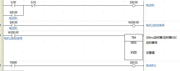

11楼  发表于: 2012-11-28 11:06
CIO区I/O多余分配地址号一般可作内部继电器用,但是通常W优先用
