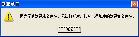

西门子200编程软件打开时就是这样(以前是好好的),无法建库,不知道是那边出错了啊(从新安装过还是这样,该电脑安装过300编程软件,不过已经卸载了)

和安装过300编程软件没关系,好像是到200编程软件安装目录里找Lib或standard Libs文件夹,打开后找到无用的库文件,删除即可。

发表于: 2012-11-20 10:41
呵呵,谢谢楼上的!

以前添加库的路径被更改了导致的。
