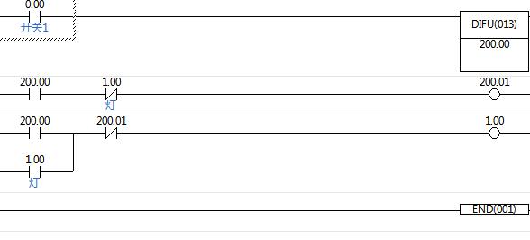

上传一些PLC的实例教学,希望对想学习的人有用

楼主,我刚看了一下你的教学例子,发现第二章二分频程序是错误的,你可以看下,用1秒脉冲信号,只有200.01会得失电,等1.00不会动作,希望你看下,不要误导了新人。这程序因为是200.00同时发送脉冲,上下互锁,所以永远都是先扫描到200.01然后断开,1.00永远不会得电。

首先非常感谢8楼对二分频梯形图错误的提出,在此表示非常抱歉。我看了一下第二行的常闭1.00改为常开1.00好像可以,这些程序都是我从资料书的光盘上传上去的,本着服务大家的心理,没怎么仔细看是在不好意思。
