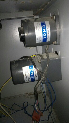

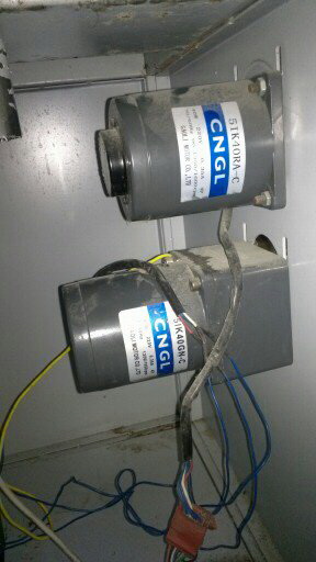

老设备上看到两个减速机,大家看看有什么区别?接的线数不同,三线的只接了一个启动电容,另外一个五线的(六线制的有根地线)接了一个调速器,多余两根听说是刹车的(本人有点不相信)。电机的尾部也不相同,一个有类似编码器一样的东西,但不会是编码器了。两个都是40W,电容容量是4uf,耐压值为500V。看到其他电机有的是2.5uf或者是3uf的,都是40W电机,不知道如何根据电机容量大小来算电容容量大小?上图的一个电机调速器坏了,找了一个120W调速器,可以用但是没用多久发热很厉害,没再用。上面一个电机无减速电机力气自然也非常小。我分别用了40W(那坏的,不能调速但能转)和120W试了,40W调到最高速时,与120W调至最高速比较了下,40W速度慢,没有力气;120W速度非常快,速度越快力气越大。不知道小功率电机用大功率调速器能用不,如果我保持快速电机会不会不这么热,或者说可以在高速下可以长期使用呢?

这两台都是交流微调速电机,一台有齿轮箱,一台没有。类似编码器一样的东西是测速线圈,是给调速器一反馈电压与设定值进行比较,以基本保持电机恒转速。

上面一个是不带减速机的,下面一个带减速机(前面方形的).这种电机有单相220V的,有3相220V的。

减速用,一个装减速机,一个是电机装了编码器,用于减速控制,两个可能是同步运行,或者单个上可以看到减速的数据,用于调节速度

一个装减速机,一个是电机尾端装了个小发电机,就是转子是磁铁,外边的是线圈,为了调速的,电动机转起来发电机就会给反馈信号的,你不信可以把后面那个拆下来看看,就两螺丝拆下就行

尾部有个像编码器的东东是调速用的线圈,它是不带变速箱的,另一台是不带调速的,是用变速箱变速的,两台都是很普通的电机

这两台都是很普通的电机,一台可调速,另一台不能调速(利用变速箱变速的),至于你说的如何计算电容容量是有计算公式的,C=1950*I/V*COS&(C:电容容量 I:电机额定电流 V:电压 cop&:功率因数 0.7-0.8之间)你上面所说的40uf是不是看错啦,40W的电机不可能用到那么大的电容,可调速的应该是5条线,有两条细的是给尾部像编码器的东东供电的,另外三根粗一点的是电机的电源线,希望可以帮到你
