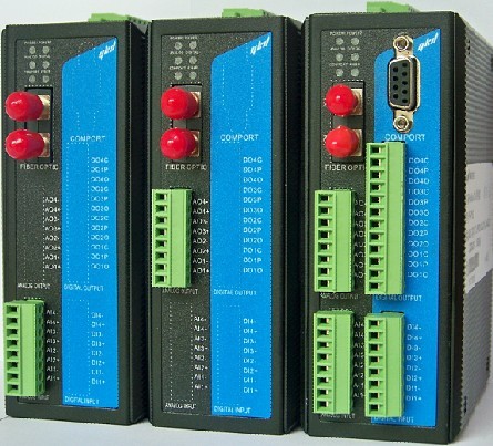

0-10电压,4-20mA电流等模拟量信号本身就容易受干扰,电流还好一些。对于这种通讯情况,近的加强屏蔽接地隔离,远的考虑使用电流量电压量转光产品--模拟量(电流/电压)光纤中继器,可完全避免干扰!
   多通道模拟量数字量串口工业级光纤中继器用户手册.pdf (792 K) 下载次数:46
