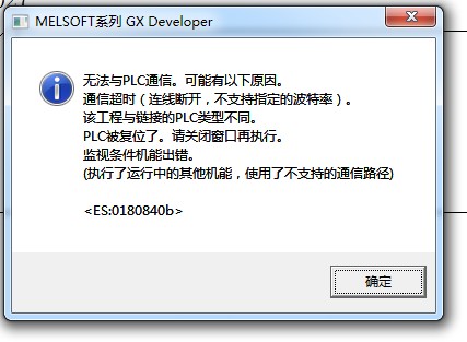

三菱编程软件连接不上PLC,但是电脑的COM端口驱动工作都正常,求解!
两天前连接都可以,触摸屏也可以,昨天开始怎么连接都不行了。,,,,,郁闷中
用了那么久了,设置端口一切都正常,为什么会这样,,

換條編程線,試試.

吧PLC电源断电,重新上电,重新设置COM端口

USB转COM的转换器工作不正常了,当USB端没问题时,用电脑检测是正常的。主要是后端不正常了。我也试过用了两三年一直正常的编程线,跟PLC测试连接成功,但是读写时就出现你那种情况了。后来换一根就正常了。

PLC,线也换了,电脑业换了,
我说说大家分析一下;三菱PLC连接触摸屏(GT1030),打开触摸屏编程软件,通讯连接成功。本来我触摸屏与PLC连接正常(因为我点击触摸屏观看机器有相关动作,证明触摸屏连接PLC也没有问题)。这时我打开PLC编程软件,在传输设置那里选择对应端口(和触摸屏一样),通信测试,大概几秒钟就出现最开始那种状况。。。大家帮帮忙啊 ,

查看一下波特率设置是否一样、通讯方式、

好像跟触摸屏里的设置参数有关,具体我也记不清楚了
去年这时候碰到过,最后原因找到的触摸屏

应该是编程线的问题吧。你的连接只是USB转口和电脑的连接

我也遇过,换一根usb转232的线就好了

PLC 和触摸屏的编程软件不可以同时打开!在通讯的时候。

换一根usb转232的线
