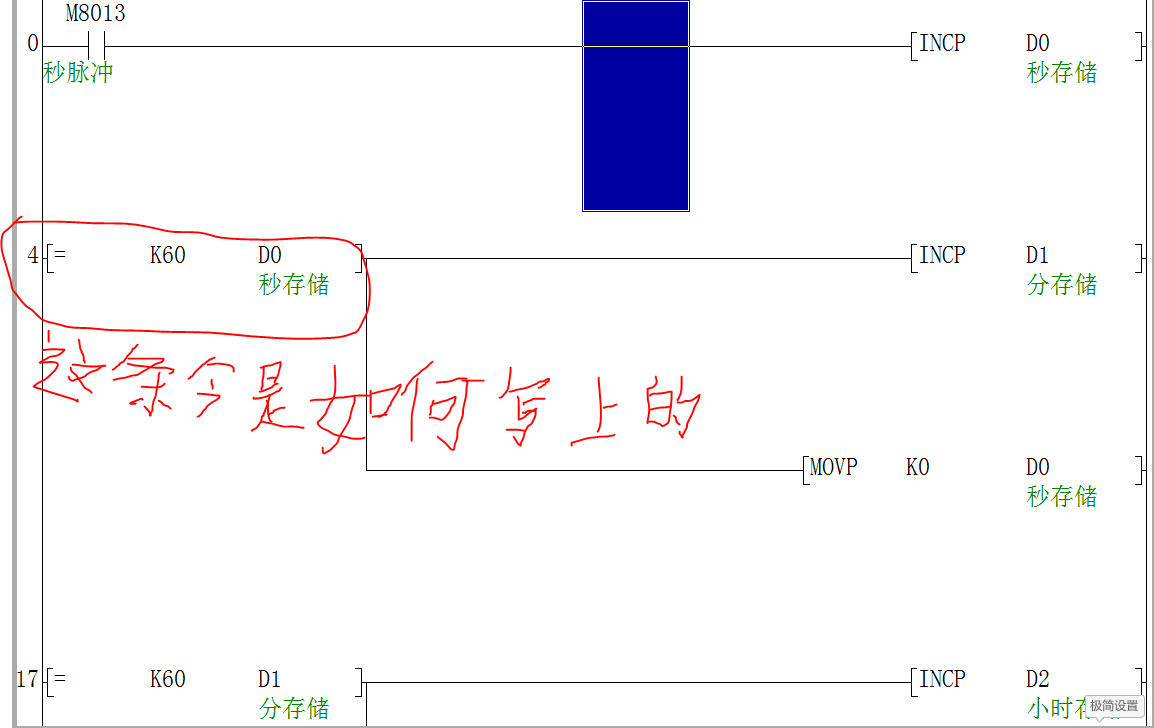

各位大侠进来看看这条程序是如何写的

看上去好象是步进指令吧。PLC指令太多了。不好说的建议多看下书

Ldd= k60 d0
好像是这样的吧!

触点比较指令,楼主多看看手册吧

Ld=空格k60空格d0
没错,是这样的

and=

谢谢各位了我把梯形图转成指令表看出如何写的了

ld=空格键K60空格键D0
