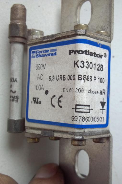

为什么这个快熔傍边还附带有小保险管,起什么作用?

1楼  发表于: 2012-11-11 16:48
指示作用!

    4楼  发表于: 2012-11-11 20:22
    我把那玩艺剖开看了,真是一个撞击器。谢谢1楼朋友的提醒。

    外国货??690v 100A什么机器啊??

    把解剖图贴上来看看

    1楼说得对,是指示作用,有时它的上端还会带一个微动开关作为远传用。
