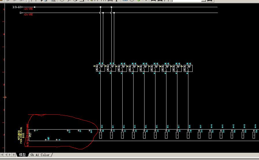

最近在摸索AutoCAD Electrical 2008,感觉挺好用的,但是在插入三菱PLC模块时,模块前面老是空出很长的一段距离才分配IO.(如图红色圈那一段)。请问高手在插入三菱PLC模块时如何把(如图)红色圈那一段缩短。谢谢。。。

拆分或拉伸PLC

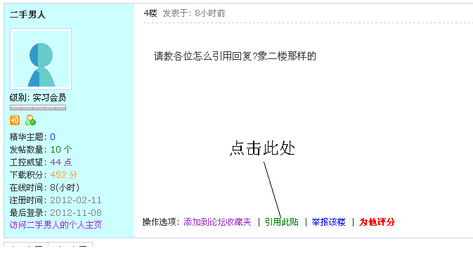

请教各位怎么引用回复?象二楼那样的

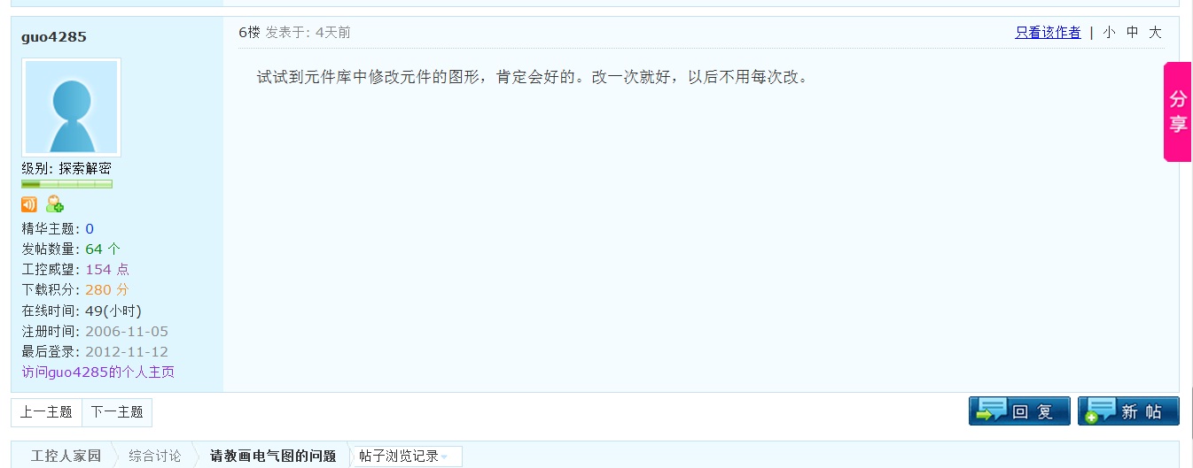

6楼  发表于: 2012-11-08 19:37
试试到元件库中修改元件的图形,肯定会好的。改一次就好,以后不用每次改。

回5楼的哥哥,我怎么找不到这引用选项
