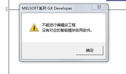

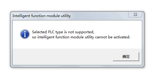

为什么我下了GX-Configurator-SC2-EB等模块包,安装以后却在编程时无法使用,我使用的是Q系列02UCPU,
最开始时用的GX-developer8.86中文版的,但是下的GX-Configurator-SC2-EB等智能模块包是英文版的,
所以后来去弄了一个GX8.50的英文,但是安装后还是无法使用其功能。我是把GX-Configurator-SC2-EB等软件直接安装在C盘MELSEC下。
于GX-developer8.86和GX-developer8.50为同一个安装文件下的.是安装不对还是哪里出了问题,我的系统是W7 32的系统
还有个问题就是如果没有安装这个智能模块包,输入输出等模块的编程方法还是与FX2N的编程方法相同吗,第一次使用Q系列很多不明白的地方,
望高手指教啊。

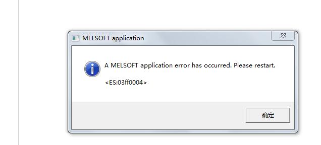

保存了文件后就显示一下的对话框,而且我文件时确实是安装好了的,就是不知道是不是安装有错
工程我保存了的,我的GX-Configurator包个软件GX8.86中文版和GX8.50英文版都是在工控人家下的,CPU是Q02U的CPU,
保存的文件时平时那样点下保存键保存了,难道还有其他的什么窍门吗?

要使用先要保存你的工程后再來啟用特殊功能模塊設置

有几种原因
1,没有保存工程
2,不支持相应的CPU

REINSTALL GX-C AGAIN
