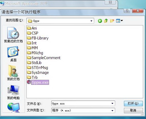

各位高手,现在我拿了一个台湾厂商的程序,里面的注释是繁体字,我用自己的软件打开注释全是乱码。请问各位大哥,怎样才能看到正常的注释呢?

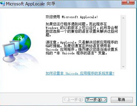

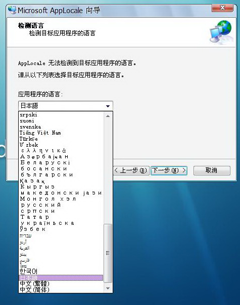

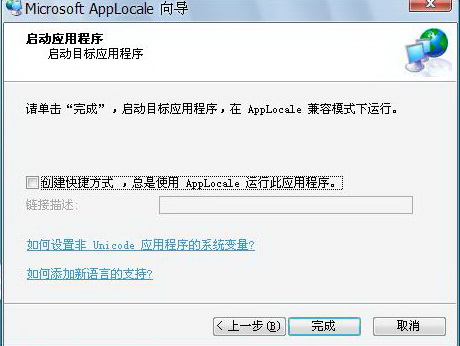

apploc专门对付乱码.rar

你不需要换操作系统。用Microsoft AppLocale可以解决这个问题。XP& WIN 7都试过。没有发现问题。期待你能搞定乱码。

细的谢谢各位的指教,3楼和7楼的我都试过,7楼的编译后还有个别的乱码,3楼的完全OK
