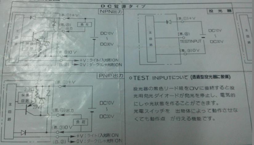

那位师傅帮我解释一下这条白线(+0 0)是什么意思,到底该怎么用。我看在我们这边的都和0接在一起。还有(黑)TESTINPUT是什么意思。

+0V 0V 应该是电源端正电压和负电压的意思~日文不懂,但从左下那个图估计(白、2)应该是个电源辅助输出,它如接直流负载应可与电源负端组成回路。test input 测试 输入

+0V 0V 应该是电源端正电压和负电压,test input 不接直接用绝缘胶布包起来就可以了啊

PNP接法和NPN接法

茶色线是接24V,黑色接信号线,蓝色接零线,一根可以不接

白线接+V时有光照射时输出。接0V时挡光时输出,(黑)TESTINPUT是当黑线接0V时发光二极管停止发光。

同意五楼的观点啊

不太懂,+0V应该是参考电位吧。TESTINPUT是测试信号线

好像是一个挡到有输出,一个没有挡到时有输出吧

图片不清楚
