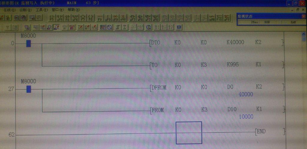

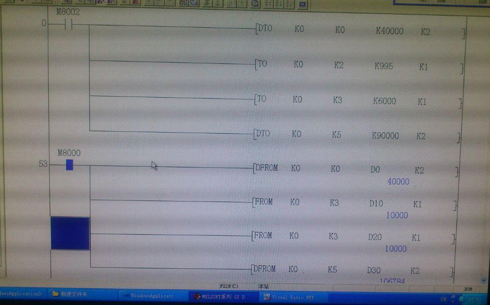

废话不多说,上图,大家就知道了。
上图主要就是给FX2N-10PG写参数,然后,再把参数读出来,也试了好多次,最后,就是发现把第一行的最后一个参数K改成K1就没有问题,但是,按照我对FROM ,TO的理解,就是当第三个参数大于32767的时候用D,也就是DTO,DFROM,当,BFM得参数为两个是,如BFM#0,BFM#1也就是最大速度,我就给最后一个参数传K2,认为是两个一起的。但是就是错了。

请各位老手,给小弟说说清楚啊,主要就是最后一个参数K怎么使用,万分感谢啊。

    TO K0 K0 K4000 K2    16BIT命令傳到(BFM#0) (BFM#1),2筆資料
    DTO K0 K0 K4000 K2   32BIT命令傳到(BFM#0 BFM#1),(BFM#2 BFM#3),2筆資料
    這樣應該懂吧

    3楼回答的比较好。1就是1笔,2就是2笔。4就是4笔。

    k1代表传送1个字节(16bit)的数据,k2代表传送2字节(32bit)的数据,BFM#每个编号是由16bit组成的,你若传送大于16bit小于32bit的数据,就必须改成k2
