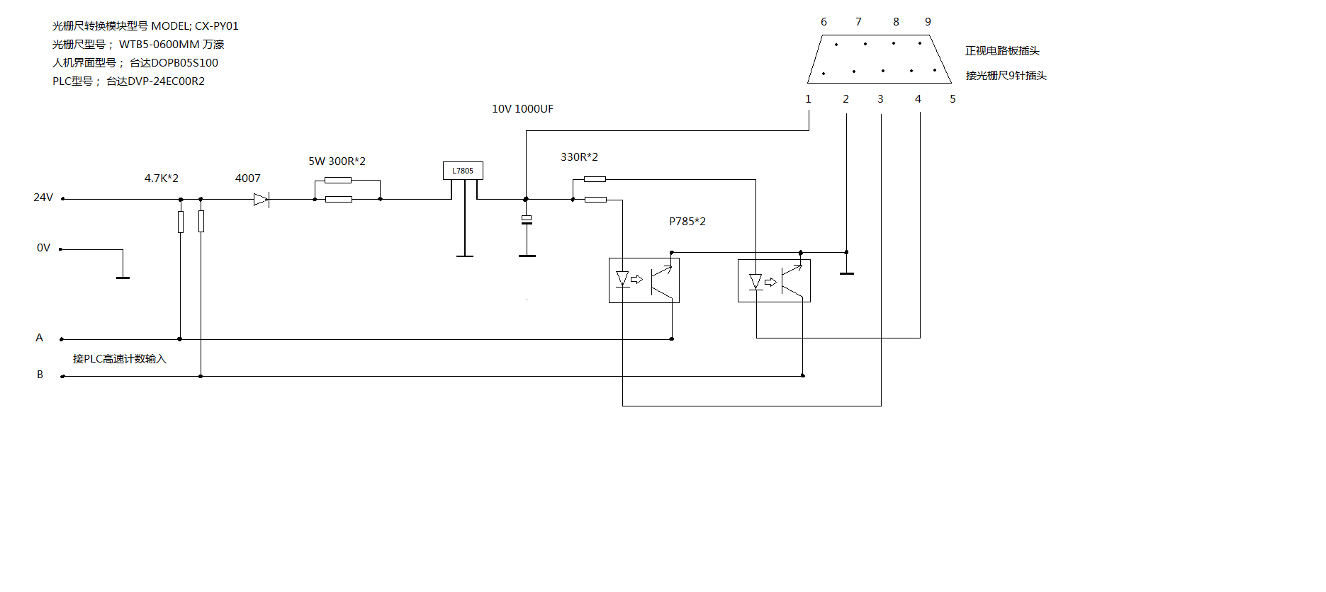

光栅尺连接PLC转换模块电路图

不明白啊,唉.

很有用的方沄法 我以前用个三极管放大以后PLC才可以接收得到
