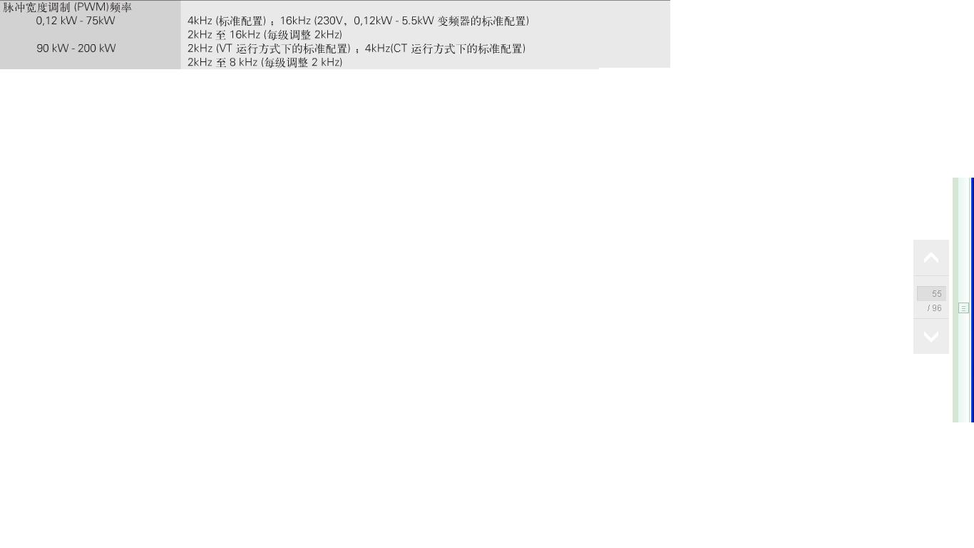

能否通过发脉冲控制西门子MM440变频器的转速?
手册上脉冲宽度调制频率是什么意思?见图
谢谢帮忙

脉宽调制是,脉冲高电平宽度和低电平宽度都可以自由定义的脉冲序列,三菱指令PWM
感谢!西门子mm440说明书有这段话。不知道什么意思

大哥 这个图讲述的是变频器功率开关器件的载波频率啊。跟你们说的发脉冲控制转速不是一个概念,这个是用于改善变频器输出波形的,载波频率越高说明开关器件动作频率越高,波形越接近正弦波。。。440变频器转速控制外部端子来说只接受电流、电压信号。这个跟步进和伺服是有区别的,而且从成本上来讲,发高速脉冲需要高速计数,成本也会提高。
