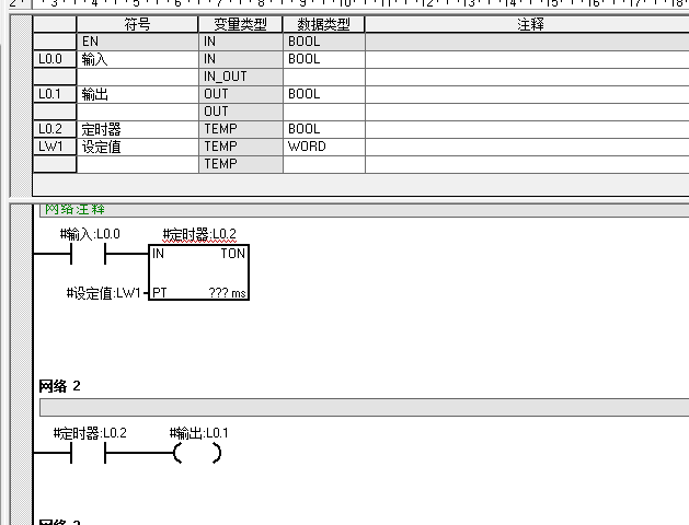

在带参数的子程序中,怎么不能设定定时器计数器?如图,编译时出错。

难道是用的指针!

计时器的数据类型错了。

200的子程序是不能用局部变量做定时器的,只能用全局中的定时器,但是这样又不能多次调用,我为这事就纠结了好久
