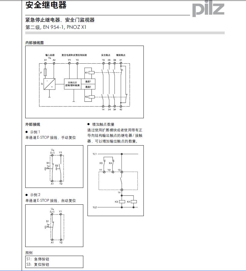

安全继电器该如何接线呢,用法和一般继电器有什么不同。

它的线圈、常开、常闭触点,怎么看,现在就是不知道怎么接线,怎么用。

楼主,那上面不是给你标明了吗,常开,常闭都有

就是上面接下面常开,下面接下面常闭吧,看图时这个意思,没玩过

就是13-14,是一对常开主触点,同理23-24,是一对常开主触点,33-34,是一对常开主触点
41-44,是一对常闭主触点,线圈好像是A1,A2等,辅助连锁安全控制端子等,详细看一下说明书,我用过S4系列就是如此

注意查看说明书急停回路和复位回路的开关接法

结合实物第二层接线端子,对照说明书接线(照片第二层端子未反应出来)
