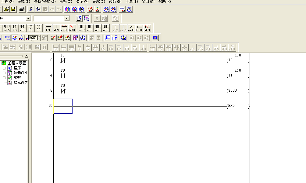

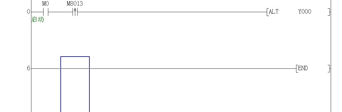

如何实现灯亮一秒熄一秒的闪烁 求梯形图

M8013是亮0.5秒熄0.5秒的,不知道亮1秒熄1秒怎么做,请指教!

3楼  发表于: 2012-10-19 13:35
引用第2楼苗子女儿于2012-10-19 13:30发表的  :
两个定时器组成闪烁回路,是PLC编程中基础中的基础,每本PLC教材上都会有。
能否给个梯形图呢,我初学的,请指教!

4楼  发表于: 2012-10-19 13:40
仅供参考,当然还可以用其他方法或思路写。
谢谢了,实现了

两个定时器闪烁回路就是四楼列举的这种方法吧,谢谢各位了

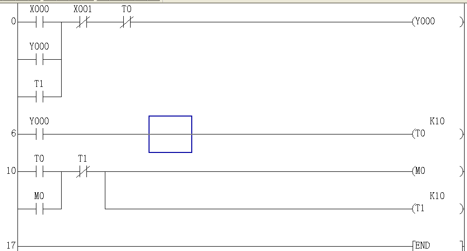

7楼  发表于: 2012-10-19 18:29
看看这个如何,教材上经常出现的

8楼  发表于: 2012-10-19 19:14
M8013   就是1S脉冲啊

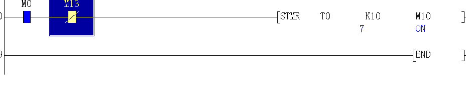

9楼  发表于: 2012-10-20 10:44
仅供参考

11楼  发表于: 2012-10-23 20:39
7楼的T1能保持1秒的时间吗?
