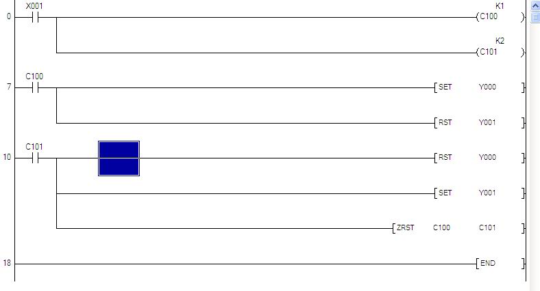

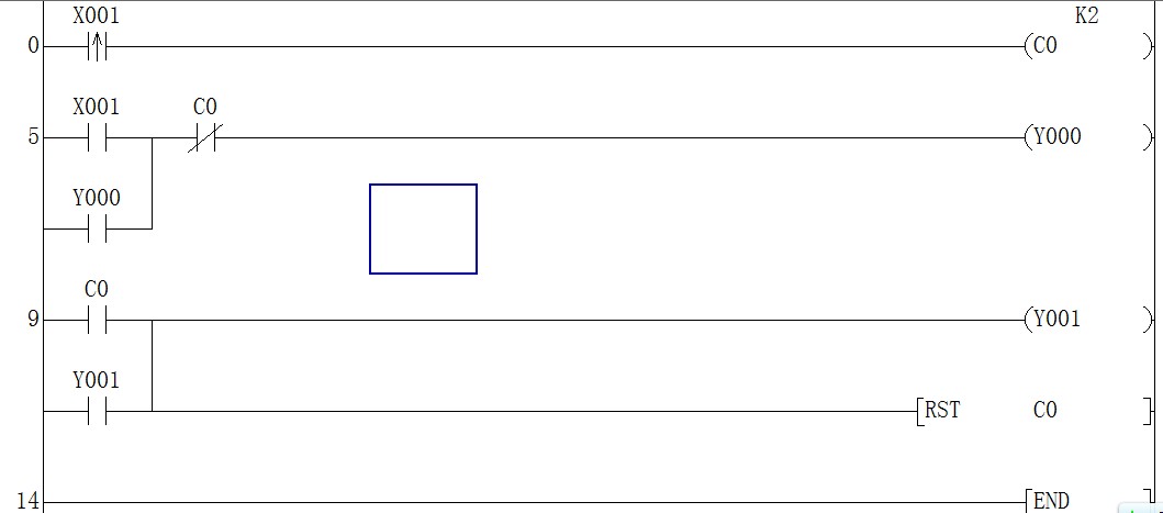

第一次碰到该行程开关,动作向上;第二次碰到该行程开关,动作向下。这个PLC程序该怎么写?
执行元件,电磁阀。

用计数器c

用一个ALT交替指令就行了。

怎么停自己加   不知道你的详细要求是什么   Y0控制向上   Y1控制向下   第二次按下复位

7楼  发表于: 2012-10-14 23:23
小试一下。计数器选C100,带记忆功能。

以上的程序都比较烦
ld  x0         altp  y0
ld x1          alto   y1
其余的自加了
