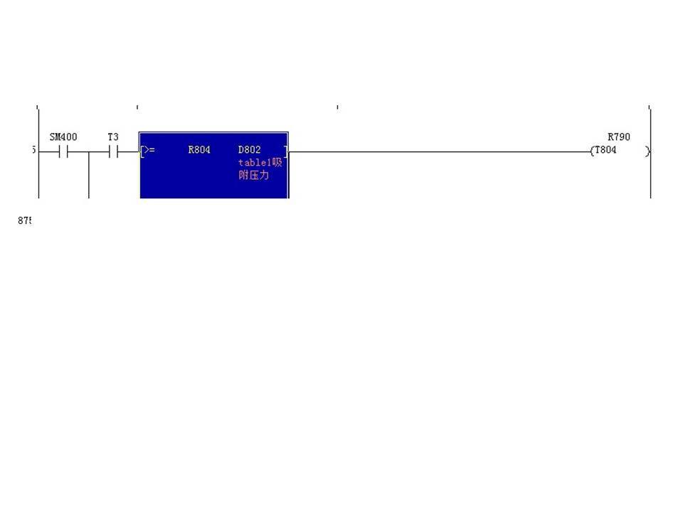

附件中的R804的值为-500,但在程序中找不到给它赋值的程序步,
请教各位是如何给它赋值的?

看起來應該是觸控螢幕那邊指定的吧

touch panel上也没找到

调试的时候设置的

会不会像松下那样可以写入WR80啊

設定的一個運行參數。

应该是 设定进去的,要看整段程序

整段程序都看了 所有的R寄存器都没有赋值的指令

软件中有初始值设定,写好设定的值之后写入到PLC,断电也不消失,OK?

那这类寄存器的值可以修改吗?

还有看看程序中是否有变址
变址会让你头痛的

R可以作为常规数据寄存器使用,和上位机通信时也会作为数据交换使用,如果有上位机,从上位机改,如果没有上位机,可以直接修改R里面的数值
