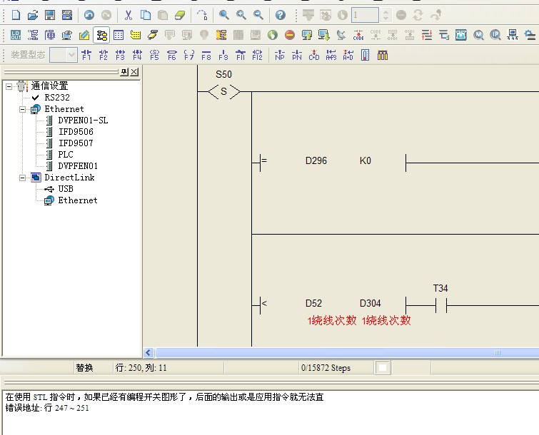

第一次用台达,程序照着三菱编的,编译时出错了,求高人指出错误,谢谢!

在使用了STL指令时 如果已经有了编程开关的图形 后面的输出或应用指令就不能直接输出加M1000就OK
