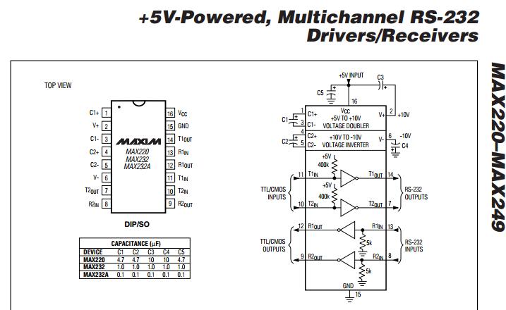

这是一款工作非常之稳定的RS232转USB电缆电路图,本人实测非常好,特奉献给大家,制作成本只需要17元,性价比非常高!
台达DVP系列 信捷XC系列PLC 通讯口RS232是一样的引脚,完全通用。

放心用,不会烧端口。。。

不用驱动吗?

CH341A驱动网上到处都是!可随便下载。

应该是需要驱动程序的
