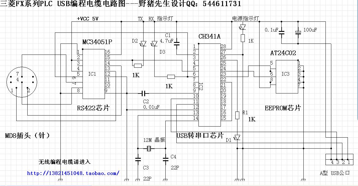

这款编程电缆虽然没采用隔离设计,但工作性能相当稳定。不会烧坏PLC通讯端口。采用的芯片全是原装进口的,丝毫不比淘宝上卖的100多元的电缆差,而且通讯稳定性比之更好。
全部制作成本包括外壳只需要28元。
下面和淘宝出售的USB电缆做个对比:
USB转串口芯片    CH341A                                        PL2303或CH340
RS422芯片           MC34051                                       MAX488或490
EEPEOM                 24TC02                                           无
全部成本                  28元                                               20元(售价50-100之间)
本人以后陆续更新西门子200 300 台达 欧姆龙 施耐德 AB 三菱 信捷 松下 LG等您所见的任何PLC  USB电缆电路图,如您急需,可QQ:544611731索取
不明之出,亦可交流!!

    CH341A驱动程序网上到处都是,可自行下载安装,如您找不到,我可无私提供!并指导安装!

    24C02里的程序要烧录吗

    24C02里的程序要烧录的,但个人制作没必要安装24C02,因为那是定义厂商和ID的,自己制作无需安装!
