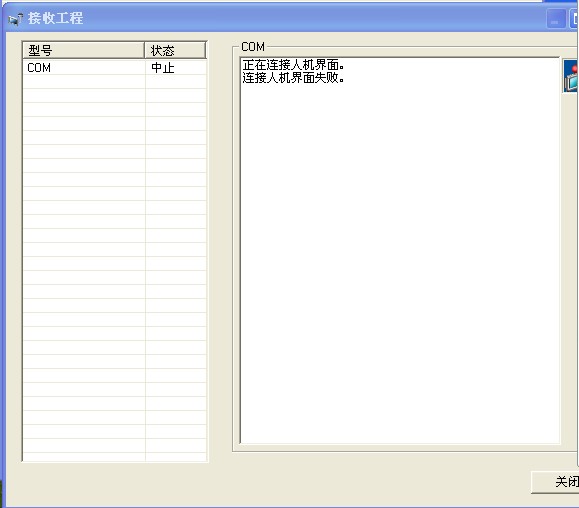

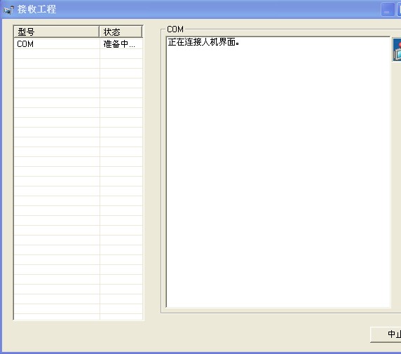

Peoface触摸屏与电脑通信失败。这是怎么回事呢

你使用的是那種線?

我使用的是USB2.0转rs232

數據線要使用CA3-USBCB-01

是不是必须要用这种线啊,这种是什么线

看来兄弟要加深了解,这个线是proface3000系列专用数据线,网上3寨版一堆,不过原装也不贵,几百块

除了用CA3-USBCB-01这种数据线,能不能用网线和usb转rs232来进行通信
