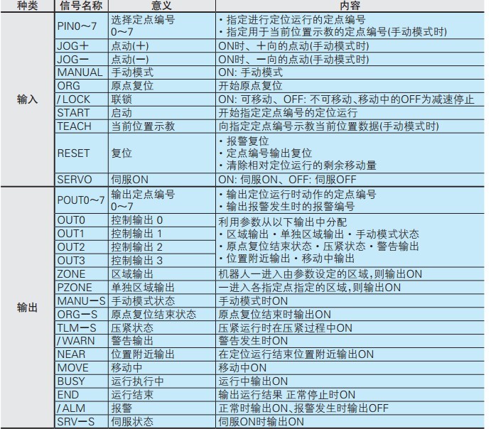

描述:点位说明
PLC为三菱 FXIN-60MT
电缸为I/O型,定位输入点PIN 0-7 定位输出点 POUT 0-7
说明书上说能支持255个定位点控制。
没有示教器,最好不要在电脑里编辑定位点位置。
输入有一个示教当前位置的功能,
输入点8个那怎么做到大于8个点的定位?
组合同时接通?
附件为点位说明。

那是2的8次方就是256

PLC基础没有学好,1楼的正解,我也用过IAI的。

这就是传说中的1、2、4、8码~!

同意1楼得说法,自己试试看就知道了

pin0-7对应二进制的八个位
pin0-7 定位点
0000001 1
1111111 255
希望你能明白
