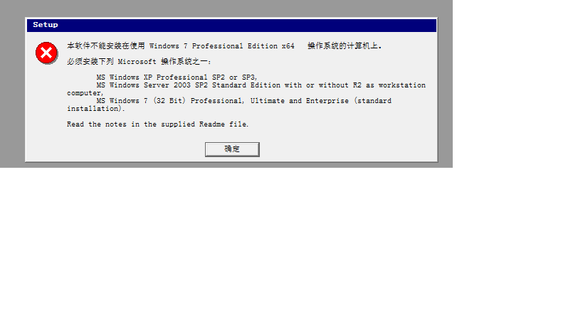

发表于: 2012-09-27 23:41
安装时出现了这个问题怎么解决,显示“本软件不能装在64位的WIN7 专业版上”,如附件图

搞工控强烈建议XP系统。
看这图片的意思,这个版本的软件不支持64位win7
没在win7上装过软件的路过……

Win7 64Bit OS:需要Step7 V5.5 SP1或以上版本。

很明显——你的操作系统是Win7 X64的,不受支持呗。
西门子的软件对操作系统的依耐性很强的。
安装前先看清在你当前使用的操作系统上是否受支持吧,如果还是不能安装的话,如果操作系统是受支持的,不能安装的原因通常是操作系统是精简过的或者是某些补丁没有安装。
