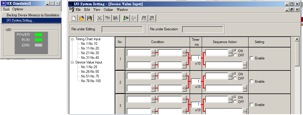

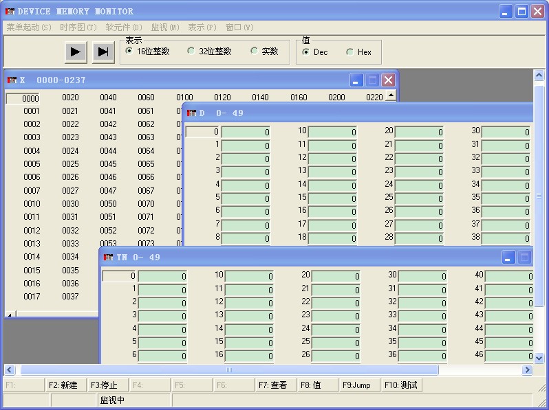

我想问仿真是点那个按钮,但是没有继电器内存监视呀,高手们这么弄?

GXD8有的GXW2都有
它沒有的,GXW2也有。
老师 gxw2 的时序图怎么看呢?

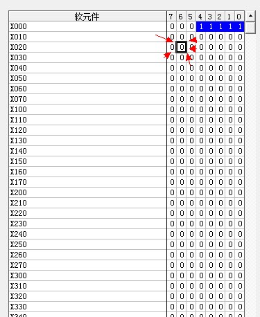

懂了点了,高手们看看图,箭头所指的数值可以用什么快捷键修改吗?比如按一个什么键变1再按变0

二種方法:
a 按住 [SHIFT]+滑鼠左鍵
b 按住 [SHIFT]+[enter]

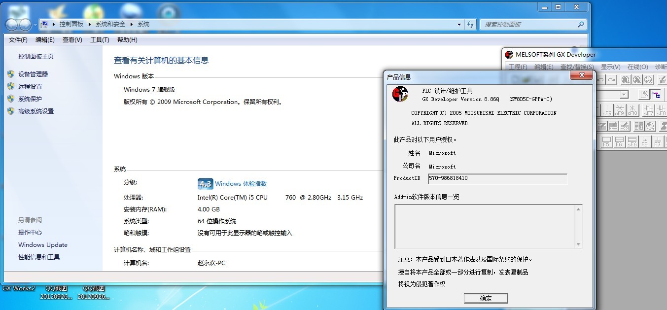

GXD8在windows 7 X64底下
外掛的軟體幾乎全掛,不能執行。
GXW2 都內建。
現在新筆電都是w7 X64的,所以只好用gxw2了。

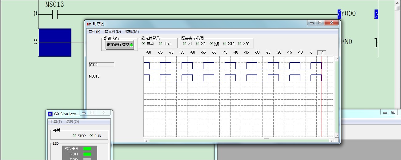

時序圖?
沒用過?可否貼圖看看。
可以的話,我都直接用 VB6/VB.net 寫動作模擬器,來作debug。
贴图了麻烦看一下

描述:win7 64 装886
描述:886时序图

如上圖。
因為沒用過,設定方法不清楚。
介面應該跟GXD8一樣,看你GXD8怎麼用,GXW2就怎麼用。
若試出來的話,可以分享一下設定、使用方法。
