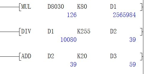

如图,为什么第一排D1为2565984,而第二排为10080.请教师傅大哥们。。。。。。。。。。。。

十六位乘法得到的结果是32位的 ,所以第一行乘法的结果是存放在D1和D2中的

    MUL 结果是32位,占D1,D2 两字。DIV 结果放D2地址就有冲突。
    126 X 80 =10080  转成 16进制为 H2760,D2=39 转成 16进制为 H27
    D1,D2构成32位 H272760 ,转成10进制等于 2565984
    把DIV后的D2改到无冲突地址就正常了

    在用MUL DIV这些指令的时候,要空出二个D来,D0 D2 D4 D6这样用
    如果是DMUL DDIV 要空出4个D来

    MUL D8030 K80 D1
    DDIV D1 K255 D3
    DADD D3 K20 D5
