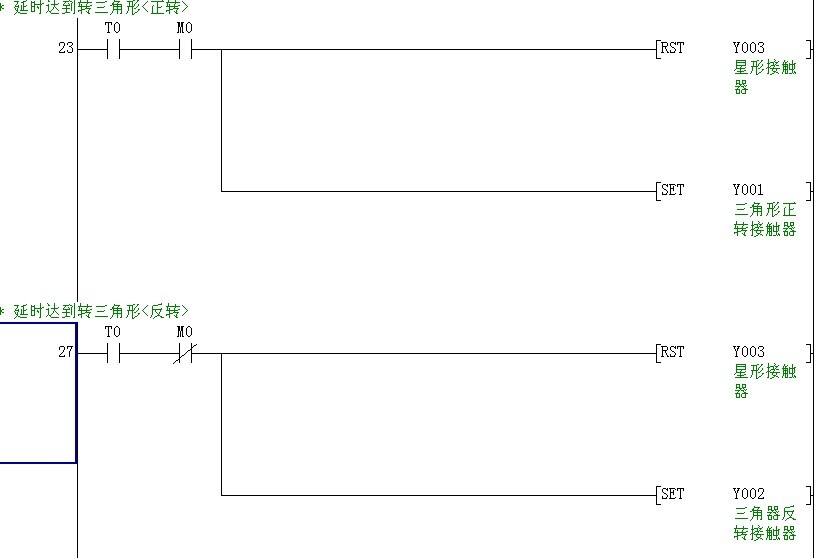

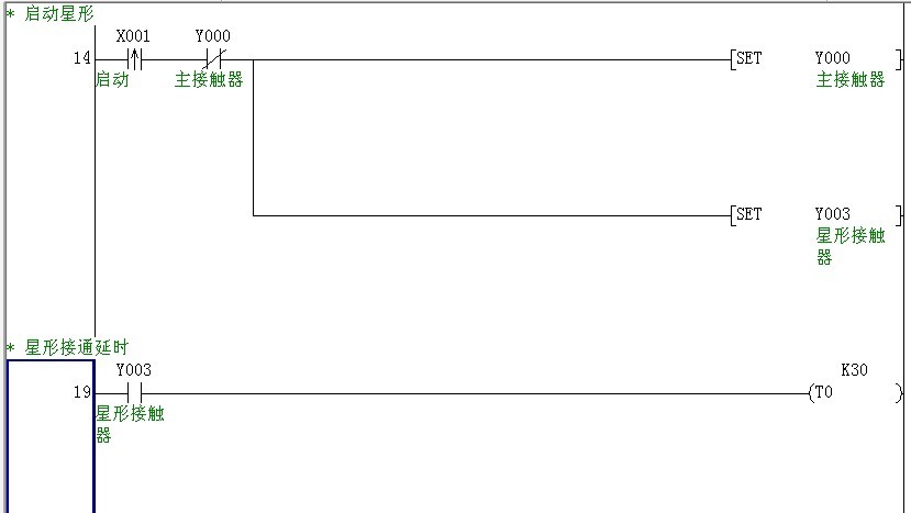

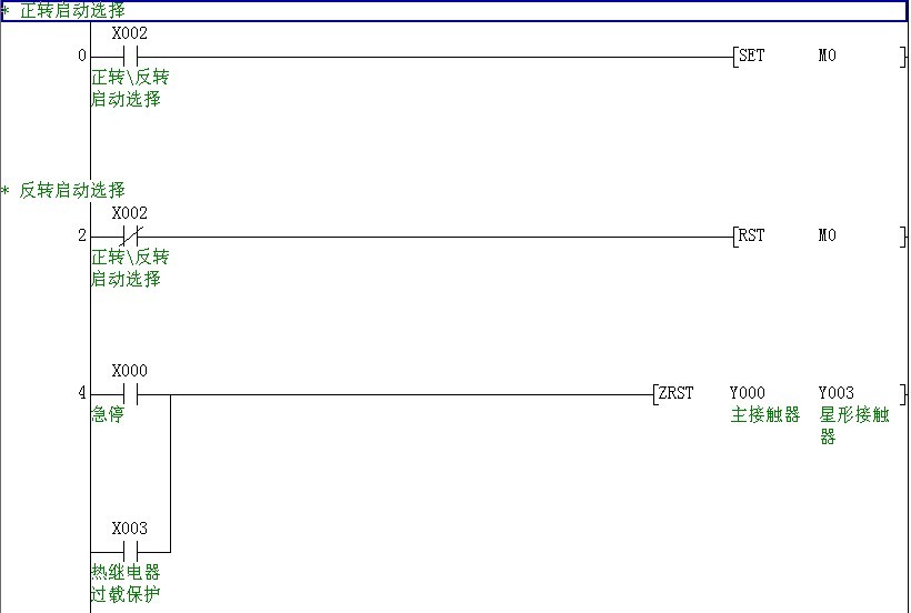

是不是大家麻烦下载啊,好了,我贴图

不是很清楚你想问什么,最好说的详细一些。
单就程序,定时器T0在星三角启动结束后未复位,正转和反转之间最好加一个互锁条件,即一方有效时,复位相反的动作

楼上,Y3 OFF的时候T0就会清零,逻辑没啥问题,写法上注意点,最好不要直接置位复位Y,急停要断控制电源。

好像是常触点反了~~~

X2转换开关输出为Y1(正传)Y2(反转),中间可以串Y0(主接触器)常开触点。

这是从网上下的一个程序,大家都没发现吗?启动时星形接法怎么没有反转呢???是不是呢?

还有,而且星三角转换的时间差基本上没有啊!很容易短路的,楼下的大神说说是不是啊?

T0是星形接法的启动时间,我说的是星接触器断开和三角接触器闭合应该有个0.1-0.5的时间差。最好!
