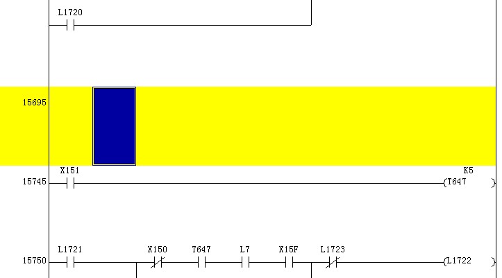

请问有谁会将三菱PLC的程序部分隐藏呢?

fx-gpwin一下子并联几十行输出,再用gxdeveloper读出来的就显示黄色了。

4楼的朋友,黄色不是表示隐藏,

9楼  发表于: 2012-09-22 23:32
请问楼主,是你的三菱PLC程序被隐藏了吗?
像这个一样吗?

上面黃色的部份,好似是顯示的問題
不過還是可以切到 LD模式,直接看到指令行的

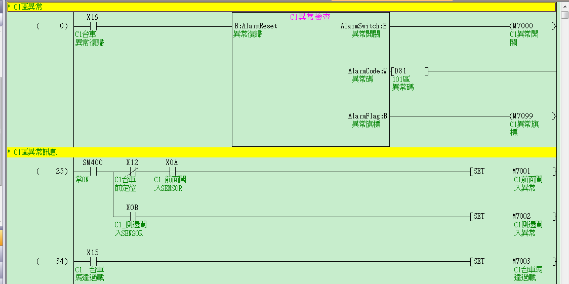

要隱藏程式碼的話
用GXW2的FB功能
把程式包起來了
然後再把FB設密碼
不過這功能只能防君子
