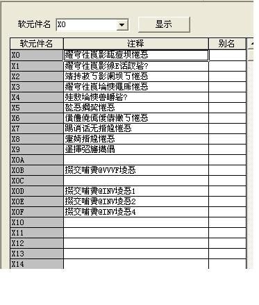

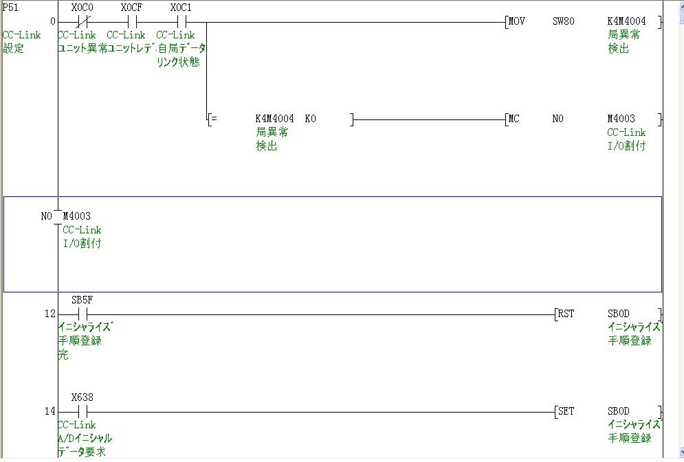

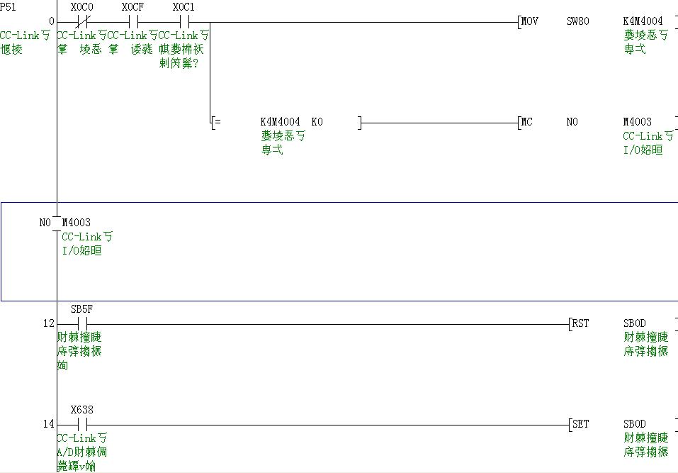

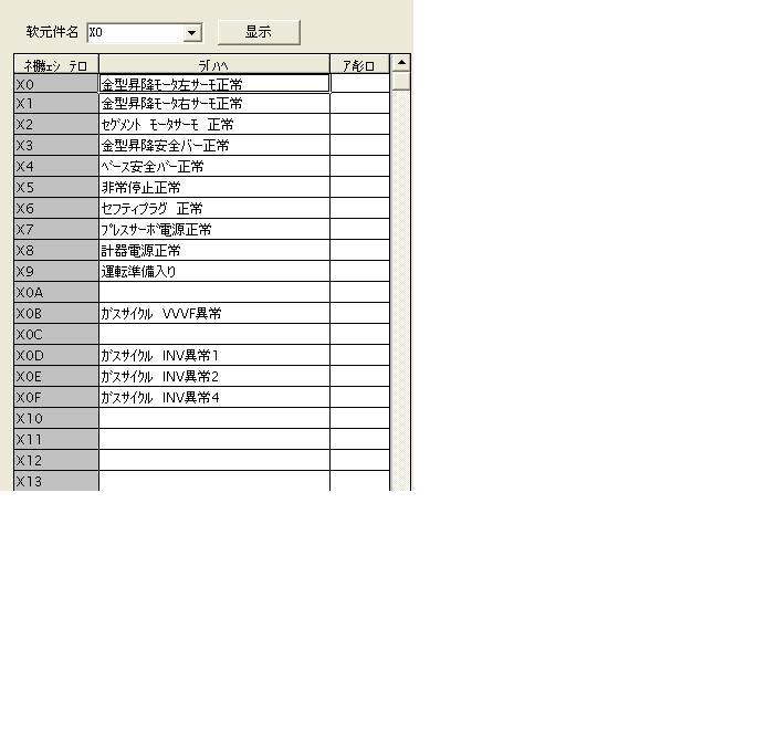

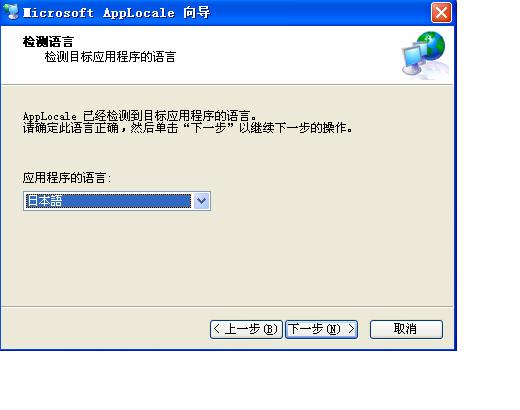

推荐南极星 或者金山快译的朋友希望能上传解决图片,因为我使用之后感觉效果不好,大部分翻译不了,也可能是我愚昧,不会用
FXGPWIN这个软件是不是能打开Q系列PLC,我的程序是Q系列PLC程序,注释乱码,该怎么解决?这个软件我也不知道怎么打开程序?
下面是用AppLocale 后的对比图片,该怎么转换为简体中文??
   AppLocale 日本语后
AppLocale 日本语后

1楼  发表于: 2012-09-20 12:30
直接转不了吧

2楼  发表于: 2012-09-20 16:47
两个方法分别试一下
1、把电脑区域语言改成日本。
2、试一下金山快译2007,我一直用这个,解决日语乱码,很好用。
选择日语,选择日语前,鼠标先点一下程序里的任意触点,不要放在空白处。

3楼  发表于: 2012-09-21 11:00
试试用GX吧,不行从装下

4楼  发表于: 2012-09-21 11:47
用GX WORK2重新读取程序就不会乱码了,使用前软件最好先设置一下语言

引用第2楼绝世精灵于2012-09-20 16:47发表的  :
两个方法分别试一下
1、把电脑区域语言改成日本。
[attachment=92733] 选择日语,选择日语前,鼠标先点一下程序里的任意触点,不要放在空白处。
能再上几个图不?
