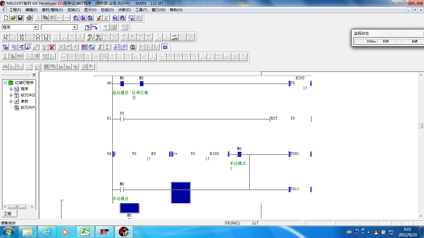

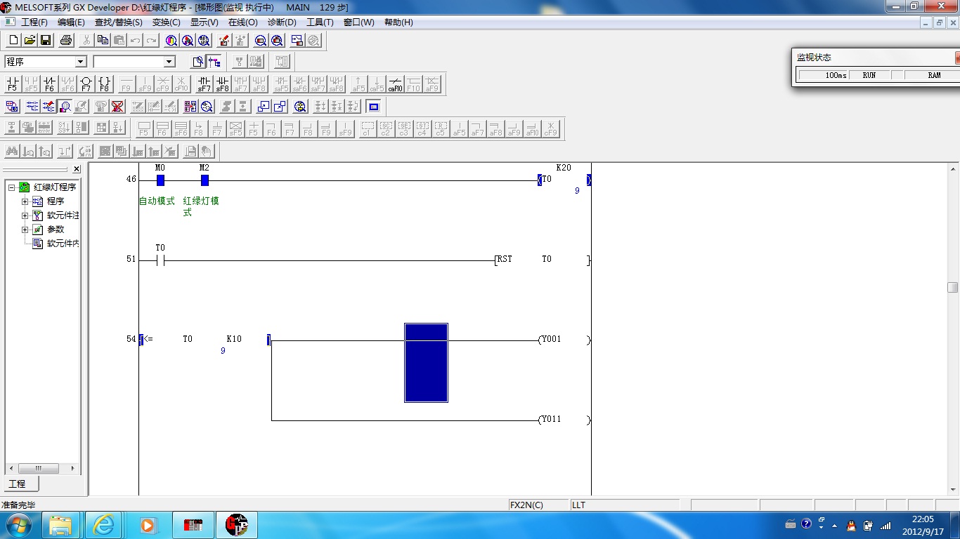

为何T0 on的时候Y1和Y11无法on?
附件有照片和程序,
求解答

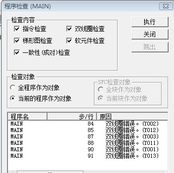

谢谢各位解答,确实是双线圈问题,修正后,就好了

程序不能这样写吧

这样写是什么意思呢。表示不解。搞个RST T0.又搞个比较。

只是2s的一个循环,前1s使Y1和Y11 on

你程序内部有双线圈,建议用步进指令编辑程序

只因为你51步RST T0
使T0永远不能输出

初一看程序没有问题,但是你想一想,要使Y1/Y11有输出,(实际是有输出的,就这段程序而言)只能够在0.8秒的范围内才有可能,请问你眼睛能够看到这个瞬间输出动作吗?同时你可能带继电器做输出驱动,继电器没有怎么快的反应能力。
是否Y1/Y11有输出你可以用set指令来验证一下结果。
程序语法没有错误,错误在没有与实际情况结合。
