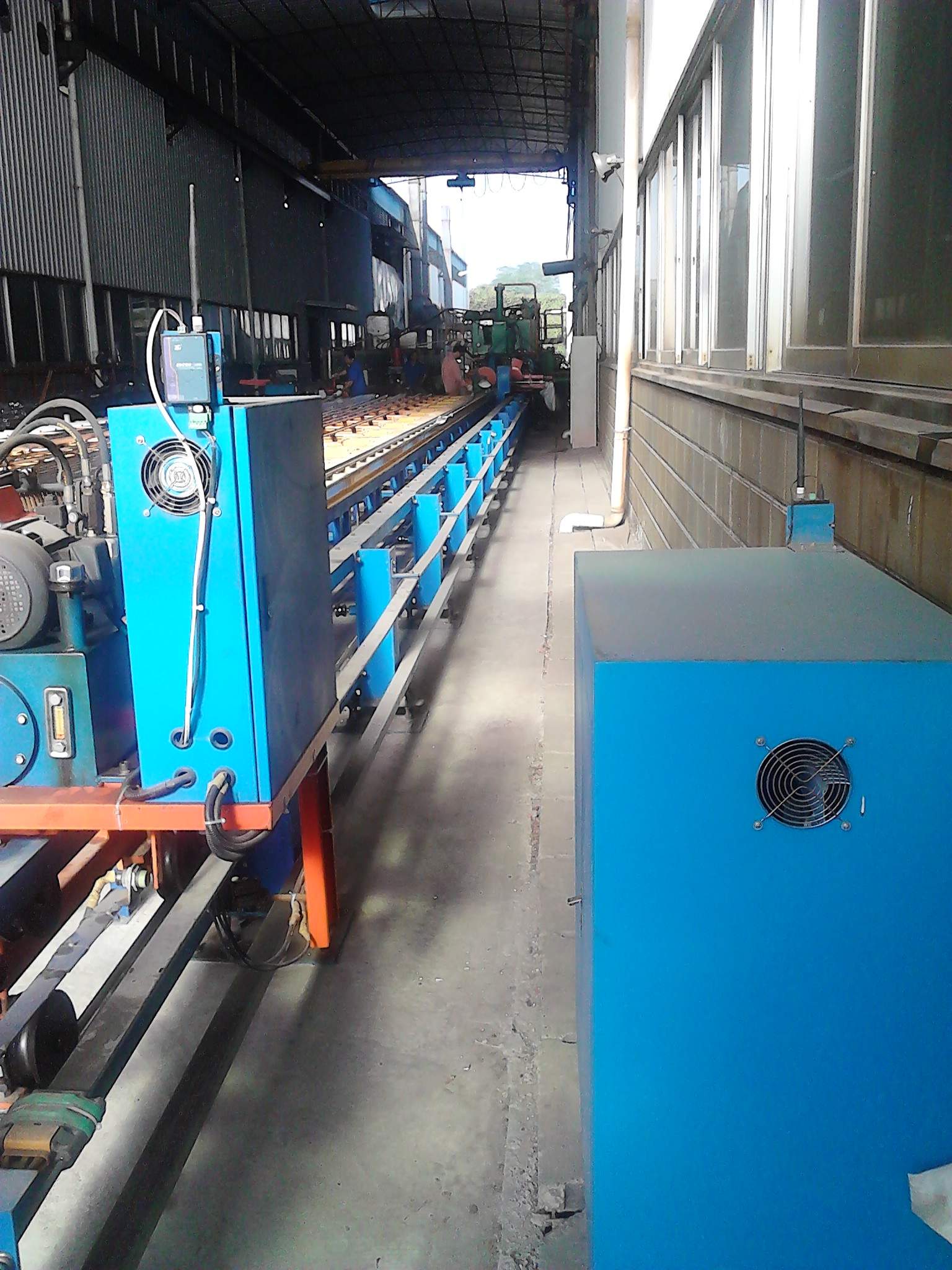

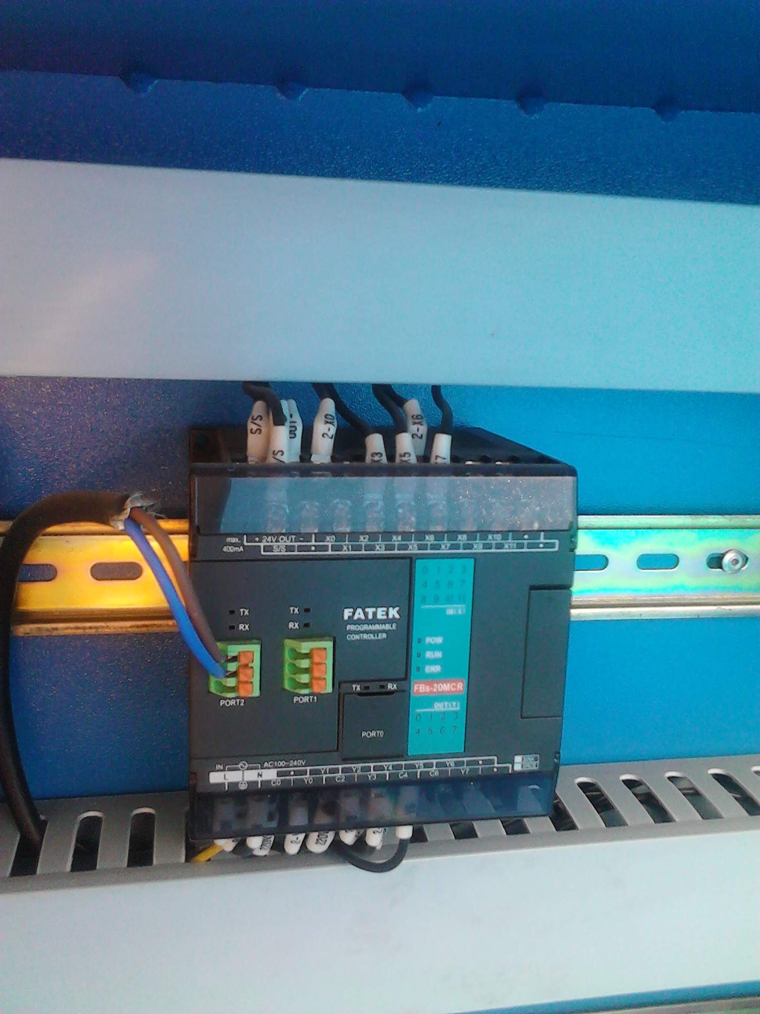

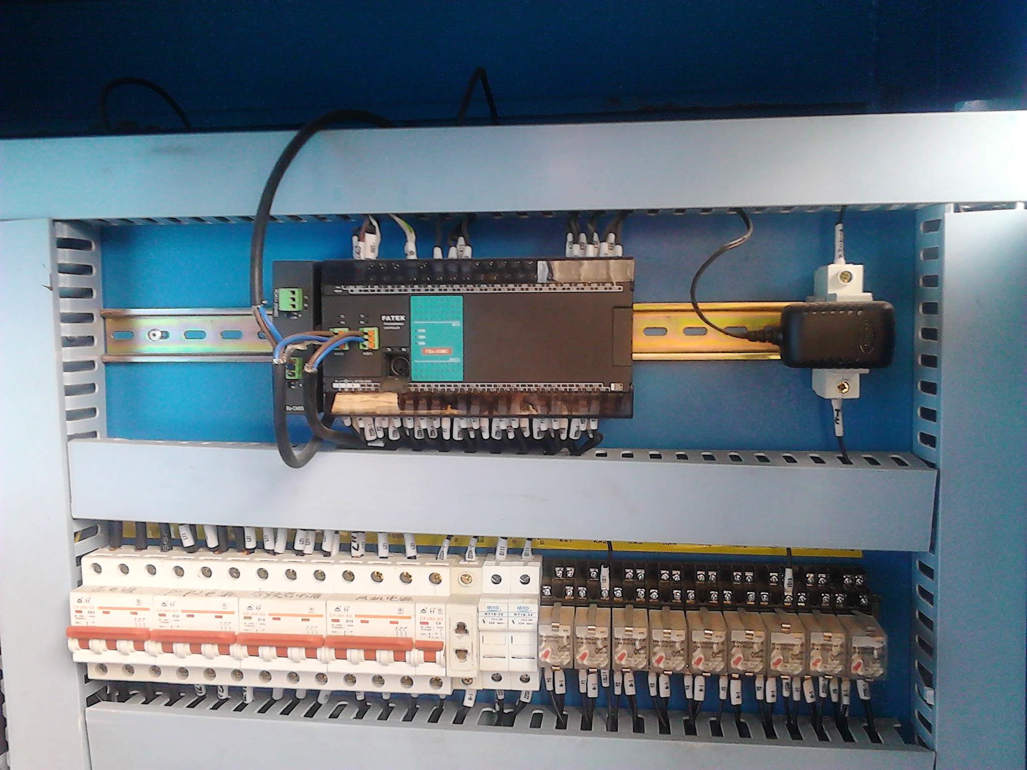

今天碰到一台设备两台PLC通过俩个四方不知何物的电器进行通信,实现无线控制。那位做过这类设备的大侠能解析一下他的原理,还有那两我个四方的电器是什么,他们在什么样的环境下不会受到干扰?

看到RF是射频

应该是透明协议无线传输模组

无线通讯模块,用modbus通讯协议,就可以搞定

没看到上面的标签吗?232-Zigbee,上网查下Zigbee是什么就知道了。
对PLC来说,就是用232或者485连接的,无线方面的问题由无线模块解决了。

串口转zigbee

GPRS通讯反应很延时的呀;正常情况下都超过1000ms;两台PLC怎么通讯呀!
