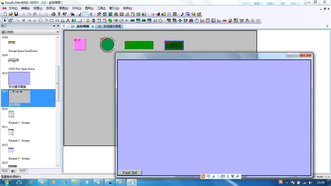

威纶触摸屏编程软件EB8000 新建窗口离线模拟不显示元件什么原因啊?求大侠们帮忙!

参数设置一下就好了 把开机启动画面设为11 系统默认的是开机启动10 楼主把元件放在了11号画面

你画面10是空的。那肯定显示空的了,系统参数设置里把初始画面修改一下

如果你的画面元件是和PLC内的位关联的,就会这样
连接PLC后就好了!
