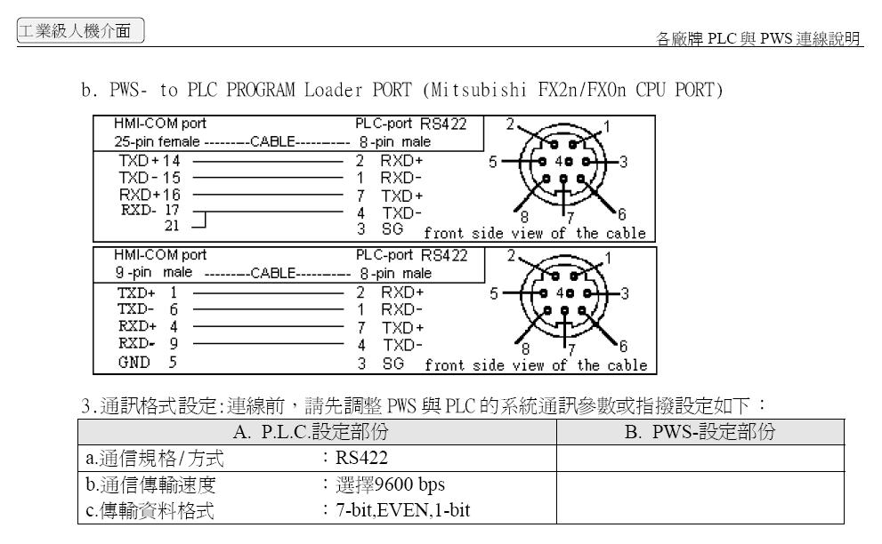

pws6600s的25针422怎么与三菱的圆头九针422连接啊,使用手册只有与电脑的连接图。跪求解答啊,万分感激。。。。。

编程手册上好像有的,各品牌的PLC连接图都有。
请问你有编程手册吗

按此图接线
请问大师在哪里可以找到

Ch 9 各廠牌PLC與PWS連線說明.rar
多谢师傅了
