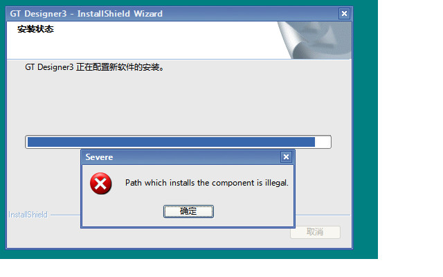

我在官网下了GTD3软件,安装的时候老是弹出错误中断,关了杀毒软件也是如此,请各位帮忙看看什么原因。
每次都是快安装完成的时候弹出错误信息:PATH WHICH INSTALLS THE COMPONENT IS ILLEGAL.
安装组件的路径是非法的
你把安装包放到D盘,文件夹中不要有任何空格,中文,就行了
安装组件的路径是非法的
多谢站长,不过我试了下,还是不行,会不会跟XP的版本有关系。我是XP SP3

我发现了,好像是装“DnaviZero”这个插件的时候,就会出现上面的错误

从做系统,先装这个,最好是默认安装路径不要去更改,日本软件汉化后,奇怪现象不好用道理说明的,嘿嘿 灵异事件

估計裝英文的可能會解決這個問題,要不試試

我的就是XP SP3中文版系统,只是是一步一步安装的,并非快速精简优化版的,安装时的存放路径和要安装的路径,都有中文字符和空格等。无任何问题。而且同一个系统,同时安装了MITSUBISHI,SIEMENS,OMRON,Rockwell Software等以及一些别的品牌的,使用中未遇到过任何问题。

安装的时候把防火墙和杀毒软件全关闭后在安装,在然后安装到c盘试下!

电脑系统文件缺失,用360急救箱修复下系统,应该就可以了
