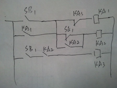

如图所示~~~~~本人亲自用继电器接出来实际电路,试了好多次~~~~结果很混乱~~~没有一次成功的~~~~这是为何~~~~单分析电路的话是可以实现的啊!!!

KA1 .KA2.KM三者的吸合时间不是我们想的那样,理论通实践不通.

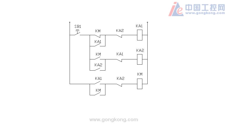

首先,你的那个图就行不通!按钮就第一次起了作用!
我顺手画了个,还没有优化,你将就着看下吧~
感谢!第一次按下KA1吸合,然后KM吸合,KM自锁。第二次按下时,KA2吸合,KA2常闭会断开,自然会断开KM自锁,怎么会不起作用

楼主,你确定你没接错电路啊??这电路我试过可行的。

继电器要用ACV220的,不能用DCV24的。否则就会出现不正常现象,原因是ACV220继电器响应速度足够快,DCV24的继电器响应速度达不到电路的设计要求。
感谢!我就是用的直流24,难道跟这个有关系!@@

    楼主的电路是正确的

    谢谢楼上老大啊,我今天才知道,交流的比直流的继电器反应要快,学习了

    DCV24的继电器响应速度达不到电路的设计要求?!!
    DCV24的继电器好像不是响应速慢吧,
    而是AC220的慢些~
    原则上是KA2的常闭(KM)先断电,KA2的常开才得电,KA2无法自锁,
    而用AC220的KM有磁滞的时候,KM才会晚于KA2的自锁断开
