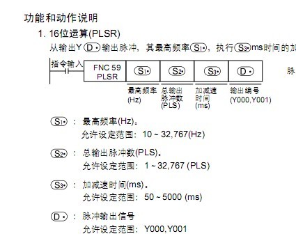

怎么Y0没有输出啊

你的D30那么小,D31也那么小,你参考下这里吧

    d31 是不能代替输出,没有试过,你该下称y1 试下

    5个脉冲发送完了,加减速时间太长了,超过范围了。

    我试了一下还是没有输出

    直接去掉D30  D31,用K1000和K100试下,

    还是不行啊,我这是没有用PLC ,只是用软件模拟

    引用第6楼auqght于2012-09-03 08:15发表的  :
    这个只能用在PLC和伺服驱动器直接,模拟是不行的!

    三菱的有些功能指令时模拟仿真不出来的!
