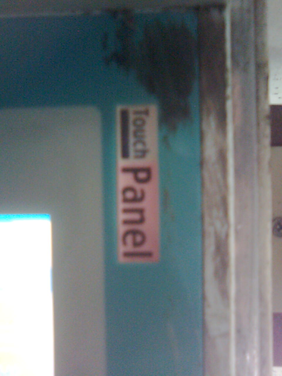

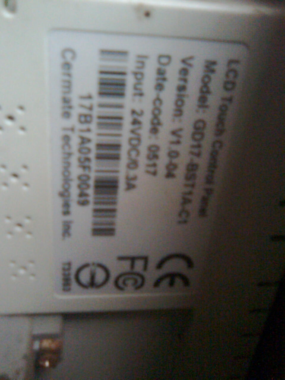

手上有一台旧设备需要改动点程序,但不知道这个触摸屏的品牌,还有编程软件和编程数据线去哪里找哦?谢了!

百度啊  这么多信息还不好找?
我百度了一下   是CERMATE  斯美特的HMI    台湾2003年建立的品牌
不知是哪里看出来的是斯美特的呢?

這個是深圳斯美特的沒錯,怎麼看?完全看經驗了,如果你在工控界夠老,當初gd-17剛問世,要用專用下載軟體下載完轉換過後才能給adp3編輯,不夠這一型的已列淘汰機種,斯美特當初都是從台灣的hitech跑出去的,不過目前斯美特的產品可是火的如火如荼,不管是市占率或功能都遠勝hitech,看來hitech真要好好檢討,斯美特目前的產品跟價格都很優,雖是台灣廠商到大陸,但早期gd-17可歸類台灣血統,後期到目前可完全在地化,早就跟台灣沒任何關係,很多台灣本土的人機都快被他打得唉唉叫.有興趣的可以試用這一品牌看看.
