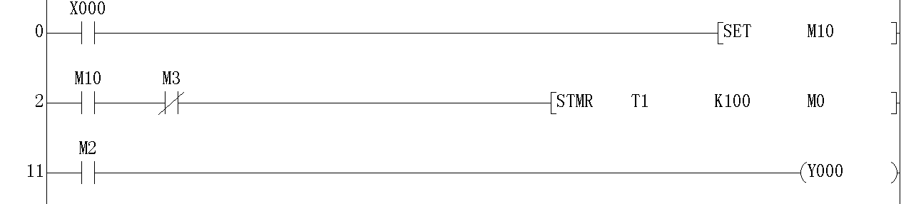

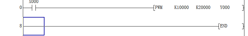

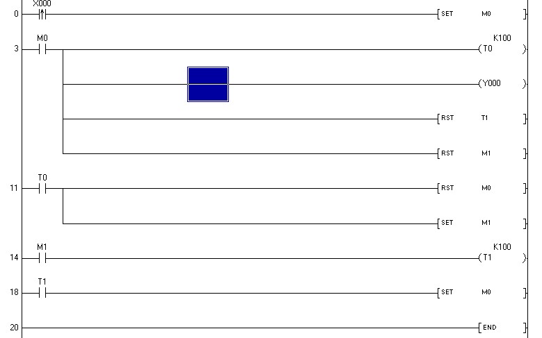

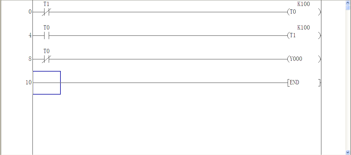

plc延时10秒关断,关断10秒之后又重新开启程序,求简练的程序。菜鸟勿喷

发表于: 2012-08-27 15:07
没有加开关
下载积分:+1(祥林嫂) 好人!

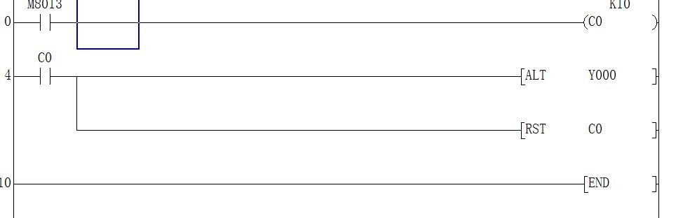

发表于: 2012-08-27 16:12
试试................

亏你想得出用pwm指令,真的难为你了!,可是gx work2 无法仿真,应该可以,是宽度和周期的调制方法。

发表于: 2012-08-27 18:41
借鉴4楼的。

发表于: 2012-08-28 00:23
亏你想得出用pwm指令

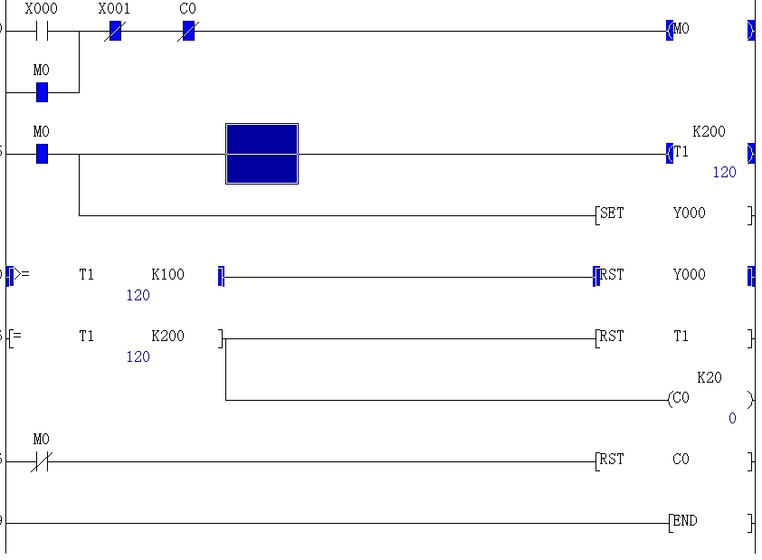

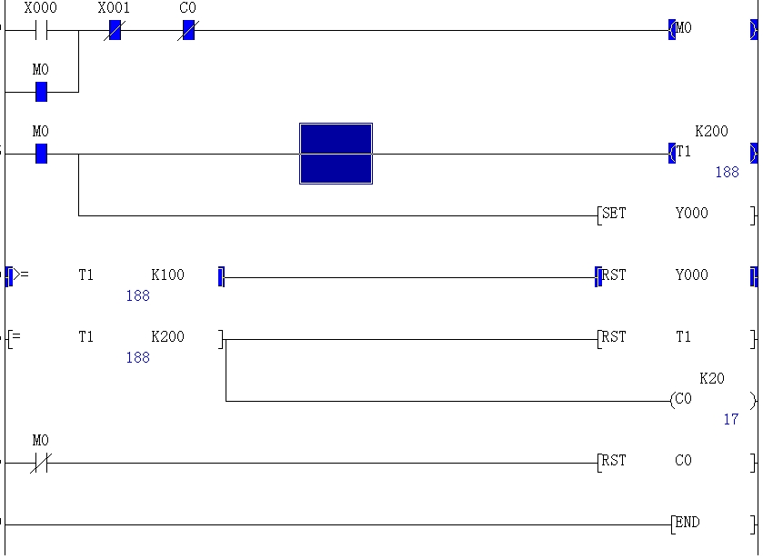

发表于: 2012-08-28 08:09
用比较指令:
下载积分:+1(aojianyun121) 这个我还真没想到,看来 ..

发表于: 2012-08-28 08:43
只能说程序的样式太多,
