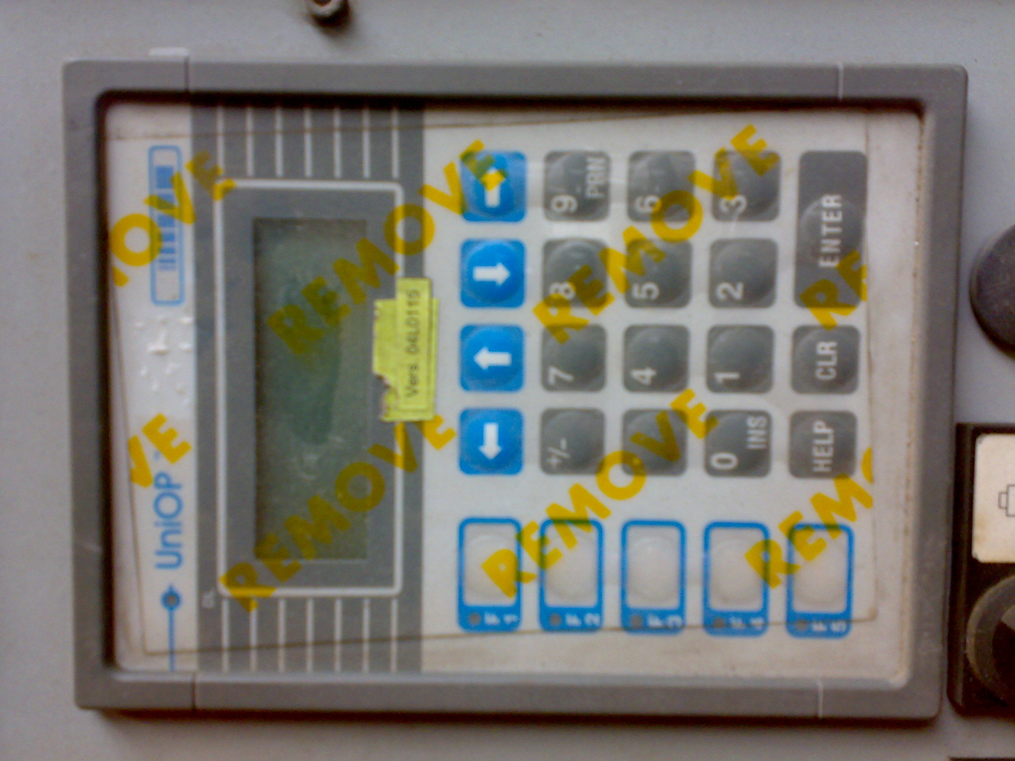

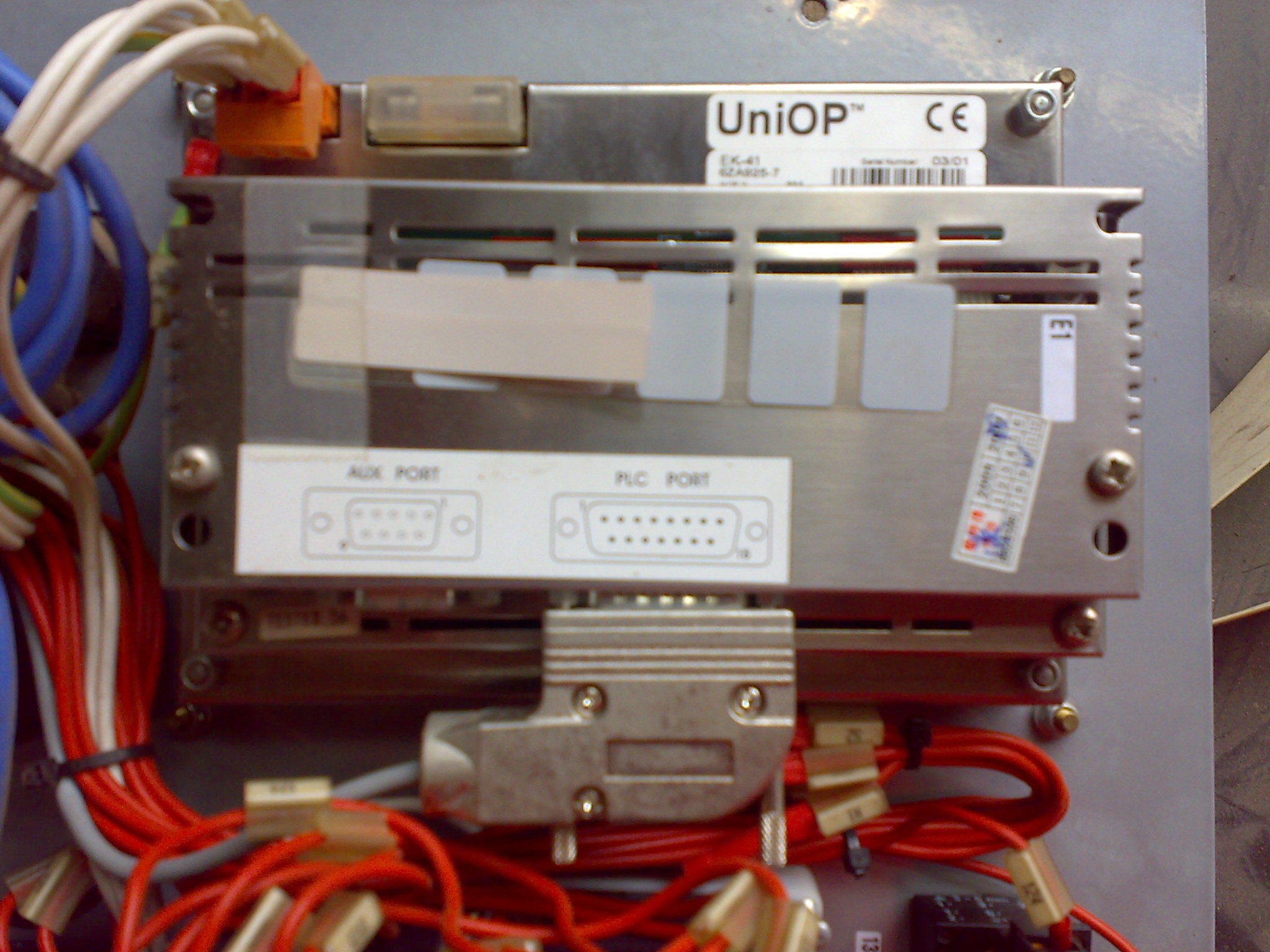

我这里有一台机出了点问题,屏的型号是EK-41,
在家园里下载了英文软件,但不知下载电缆是怎么做的,
非常感激!

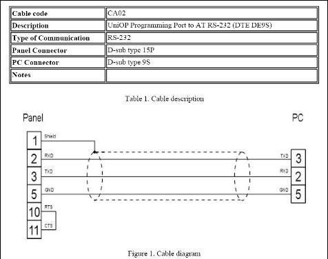

你看看,对不,我没用过,我公司有UNIOP的屏带网口的,所以没用这个

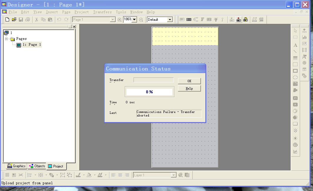

    我按图做了一条,还是通迅不上,情况如下:

    触摸屏要选模式的

    请问大侠如何选择模式?是在屏里选择吗?在不跟PLC通迅时没有什么的,只有几行英文,看不懂什么意思,能明确点吗?

    看下英文说明书

    谢谢师付,我已下载了V4.5的说明书,翻译了一些,还是没看明白怎样设置,
    我把它传上来,你帮我看一下,哪里讲的是设置

    第11页末尾,第12页首

    谢谢hxl202319
    按照您的指导,我已将程序读出来了
