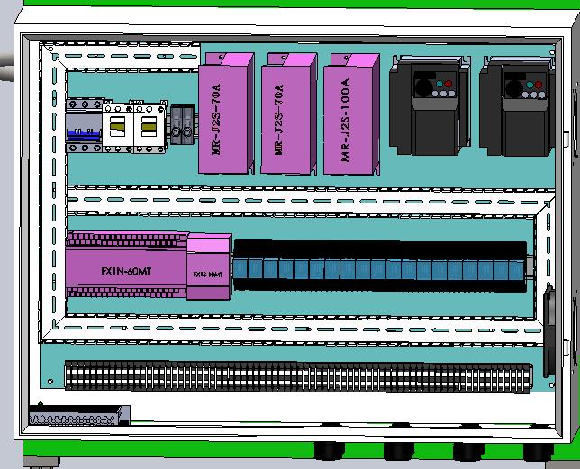

我自己设计的一个电气系统,我自己接线,不知道这样排版是否恰当,请大家指点指点,改善我的不足,谢谢了

    打听一下楼主你这排版软件是什么???

    SOlid works 2010版本的。

    真佩服楼主,电控柜布局都搞三维,我就是用AutoCAD,也只是画个框再在里面标上名称完事,惭愧,惭愧。

    1.太挤,换个大点的柜子多不了多少钱吧?
    2.变频器是否重选个型号,紧凑点,高度和伺服差不多的。
    3.继电器没必要那么多的,建议选哪种线圈和触点分开的,像欧姆龙哪种触点一个上一个下的不适合。
    4.开关电源那样放影响散热,不一定烧,但不规范。
    玩伺服,抗干扰是关键,乱说的,别当真。

    怎么用那么多中继啊?

    恩  我感觉好  紧凑点以没关系  你发热大地都搞在上面地 影响不到其他地   要是我 我已是这思路

    基本上是可以的,一排配电,一排PLC,一排端子,如果有空间,可以把端子接线空间留大点。

    中继也太多了,柜子要是再大一点就更好了,接线端处下方空间较小。

    驱动器工作在什么模式???
    没有看到上位机

    只是原理图,思路很好的。
    个人认为,散热风扇在下面强制往里吸风和在上面强制往外送风效果多少是有差距的。
    你的熔断保险能否和交流接触器换个位置,和3P小型断路器排列在一起。感觉这样美观。

    谢谢,大家给的建议。谢谢!
